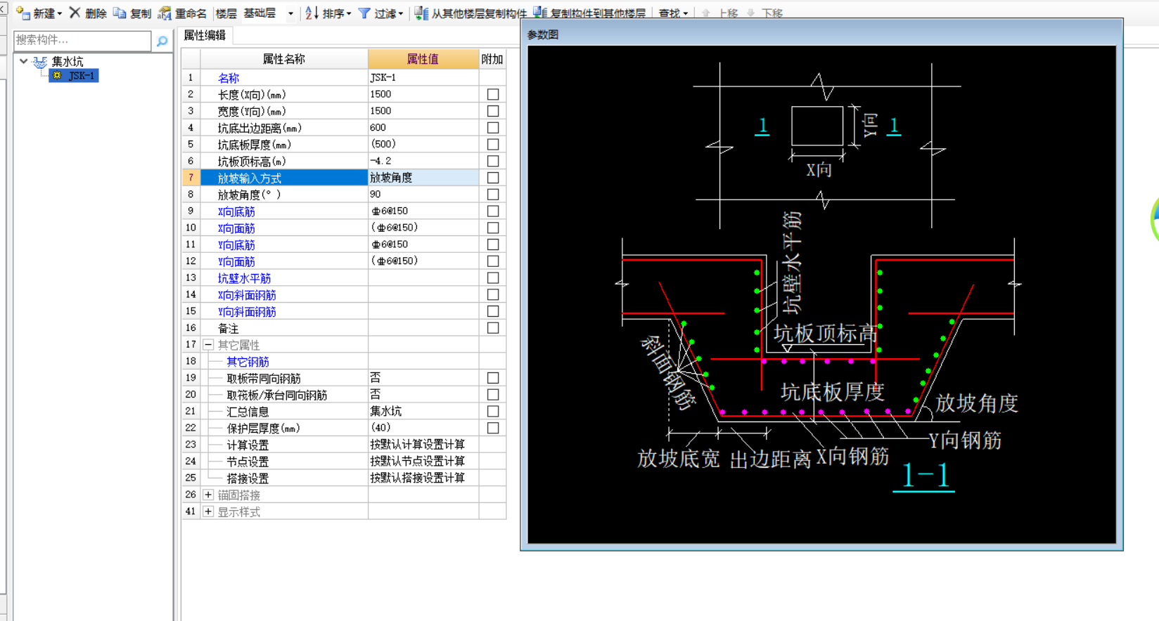

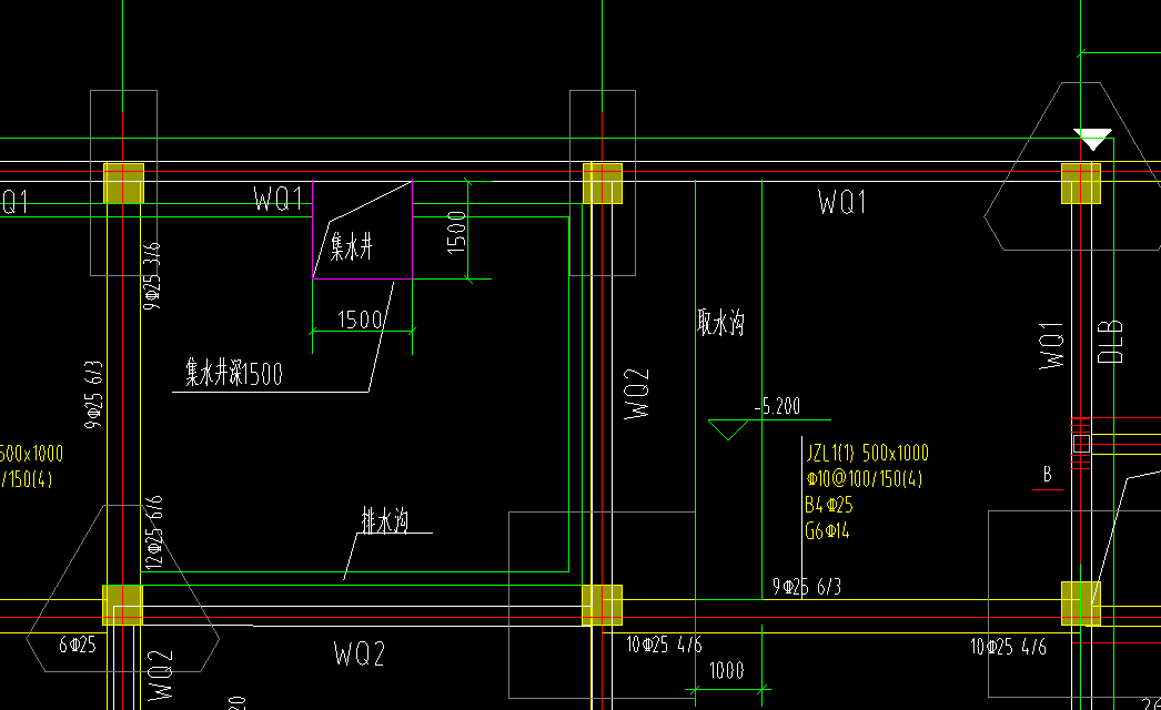

  • 集水坑布置不上去是怎么回事
    集水坑底板

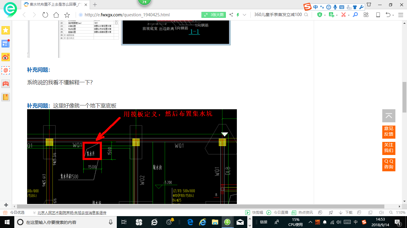

    補充問題:

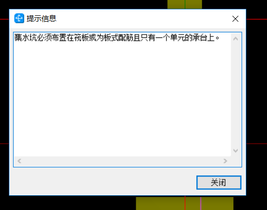

    系統說的我看不懂解釋一下?
    補充問題:這里好像就一個地下室底板答疑解惑
    你好:集水坑在軟件中只能布置在承臺或者筏板上面的。廣聯達服務新干線
    2018-09-14 14:54:18
  • 看一下提示的條件,是不是不滿足呢?不要布置在筏板外。也不用布置在多階承臺
    2018-09-14 14:49:31
