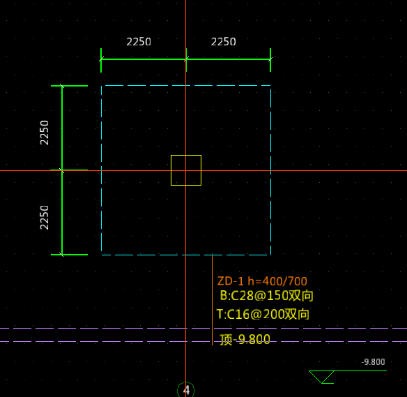

    請(qǐng)問這個(gè)樁墩是怎么回事啊,1.  400/700不應(yīng)該是,凸出基礎(chǔ)平板深度和樁墩底部出柱投影寬度嗎?那為什么圖紙上寫                                                 的2250啊。
                                                2.為什么沒有箍筋信息啊
                                                3.上部鋼筋怎么布置啊,我這個(gè)是頂平,上部鋼筋和板的鋼筋是一樣的
    樁
    補(bǔ)充問題:如果我用獨(dú)立基礎(chǔ)來畫,那高度應(yīng)該是多少啊

  •    這是雙階柱墩,底下一階高為400,上面一階為700
    2018-09-14 09:57:01
  • 可以想象成雙階獨(dú)立基礎(chǔ)就容易理解多了
