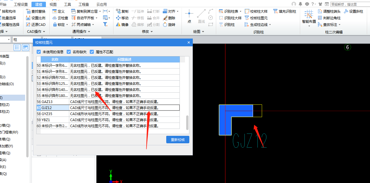

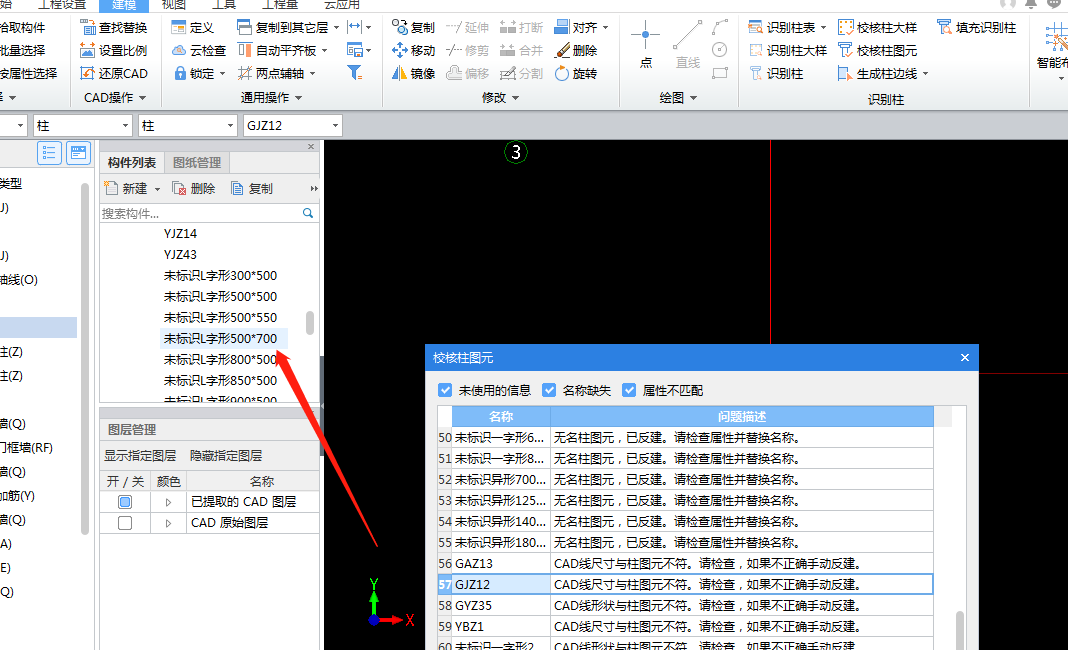

    請(qǐng)問1.反建是什么意思,已反建  就是已經(jīng)根據(jù)圖紙重建了只有名稱沒有對(duì)么?因?yàn)閳D紙是對(duì)稱的,所以只有一半有標(biāo)注。 名稱怎么才能對(duì)應(yīng)上?    2. 請(qǐng)問要怎么反建?柱邊線識(shí)別柱
    補(bǔ)充問題:請(qǐng)問 1. 但是如果刪掉一半,再鏡像過去的,就和原來識(shí)別到的柱邊線很多偏差,這種情況怎么辦。
            2. 已反建,但是無名稱的,我需要怎么辦?才能補(bǔ)充名稱?

  • 請(qǐng)問1.反建是什么意思,已反建  就是已經(jīng)根據(jù)圖紙重建了只有名稱沒有對(duì)么?
    ——:是的,就是說您定義的構(gòu)件內(nèi)沒有,所以反建
    ——:那就識(shí)別一半以后,您鏡像過來,不要再次識(shí)別
      2. 請(qǐng)問要怎么反建?
    ——:鏡像吧
