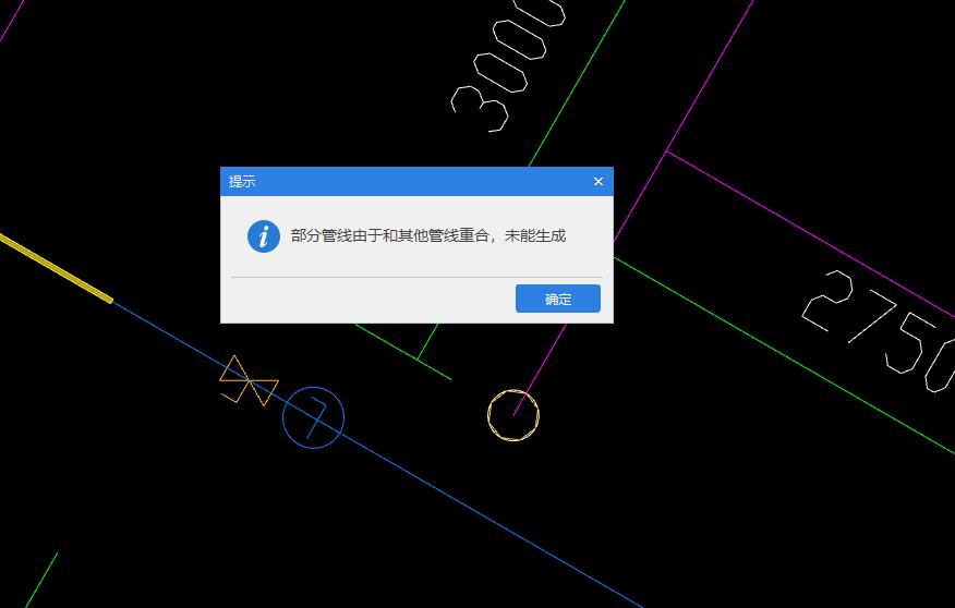

  • 噴淋管道識別出現提示重合

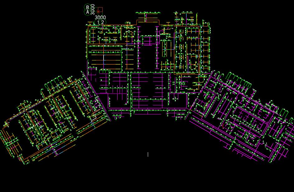

    識別完后只識別到部分,紅色的是沒識別到的,請問怎么解決?重合管道識別
  • 選擇紅色的干管。。再次自動識別
    有些可能是和其他分層的管線標高一致造成的。
