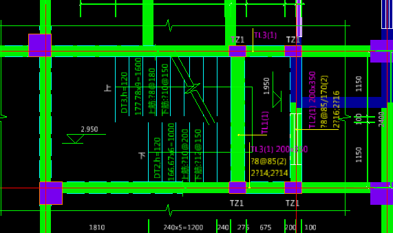

  • 請問,一個位置,梁不同標高畫上去了,想把下面的梁原位標注,但是選不到,總是選它上面的梁,這該怎么辦?
    不同標高原位標注

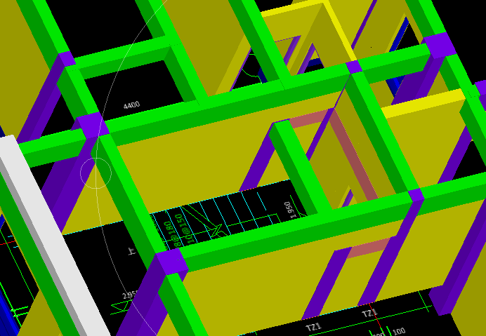

    你好:將梁刪除,用分層繪制,然后原位標注。
    2018-09-13 11:58:39
  • 您好,可以分層繪制,也可以在動態觀察模式下,放大點,選中該梁,使用梁平法表格輸入信息。
    2018-09-13 14:03:15
