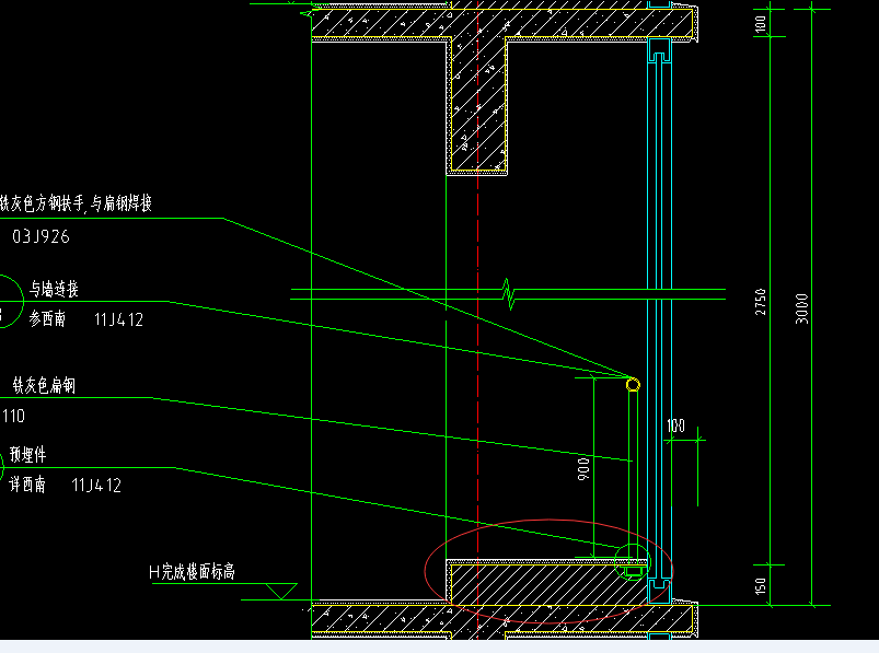

  • 請問圖示畫圈的部分怎么建立計算工程量
    請問圖示畫圈的部分怎么建立計算工程量,用臺階還是用什么建立臺階計算工程量

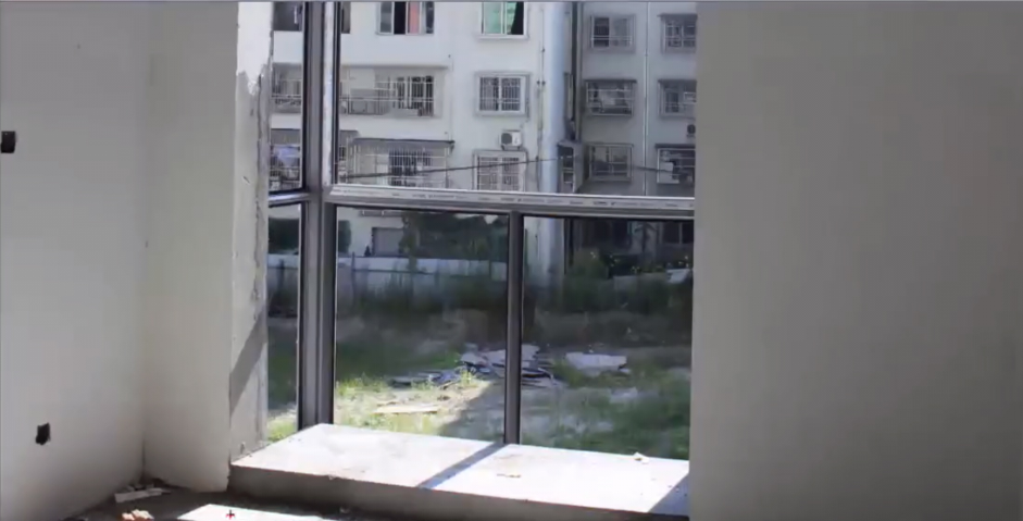

  • 一般是混凝土反坎,可以手算比較快,或者用圈梁定義繪制計算工程量
    2018-09-13 11:14:39
  • 你好:自定義面構件處理,利用計算代碼處理。
    2018-09-13 11:15:37
  •     地面
    2018-09-13 11:15:44
