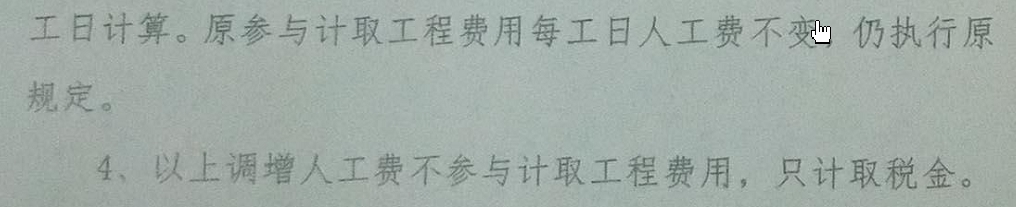

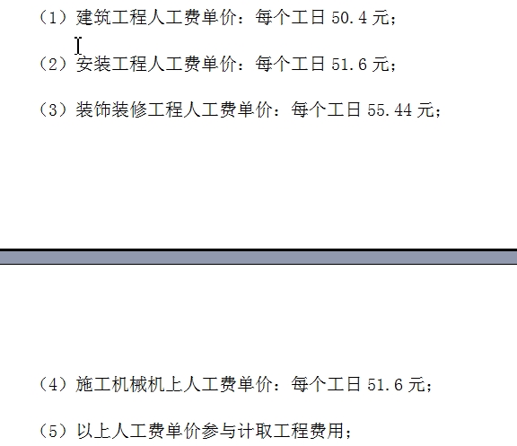

    合同計(jì)價(jià)按照巴建發(fā)(2016)29號(hào)文,那具體的人工工日按照(2011)31號(hào)文中計(jì)取,參與取費(fèi),然后再按照(2015)52號(hào)文進(jìn)行調(diào)整,這個(gè)增加的人工費(fèi)是不參與取費(fèi)的,只及稅金。
    人工工日1號(hào)文
