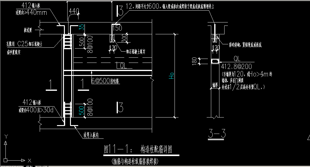

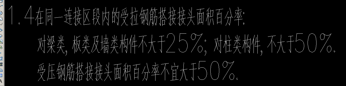

    老師好,問(wèn)題1、如圖這個(gè)構(gòu)造柱配筋詳圖,請(qǐng)教下圖中3-3剖面這里120寬*300高細(xì)石砼填實(shí)這個(gè)是什么構(gòu)造。問(wèn)題2、如圖接頭百分率,梁板墻不宜大于25%(指梁、板、墻),柱不大于50%,受壓鋼筋接頭率百分率不宜大于50%指的是什么部位?砼鋼筋接頭率

  • 1、細(xì)石混凝土填充是 指的:梁板底部有砌體墻的部分 按照3-3構(gòu)造 預(yù)留鋼筋;2、說(shuō)的是接頭百分率,這個(gè)說(shuō)明只是常規(guī)規(guī)定的了;
