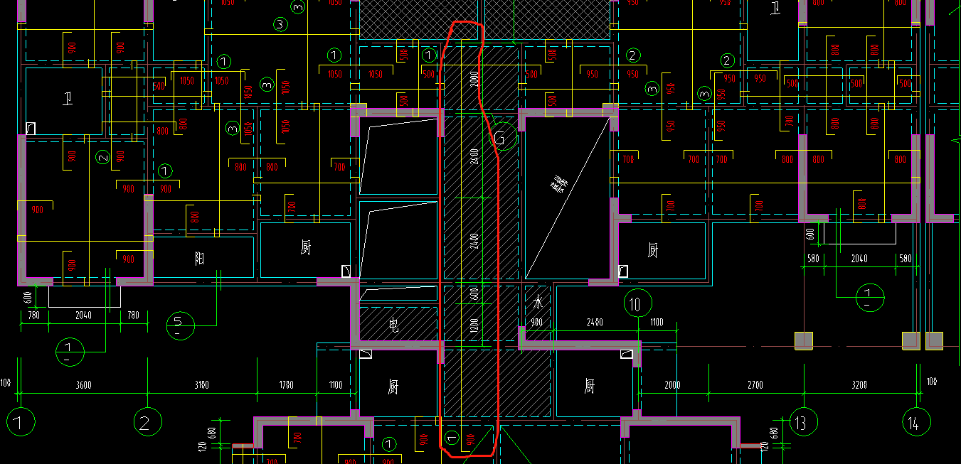

  • 這種負筋怎么畫啊,是不是畫上去了就不需要畫受力筋了
    還有這種負筋,一邊有標注用什么鋼筋,另一邊就沒有了說明也沒有怎么辦受力筋負筋

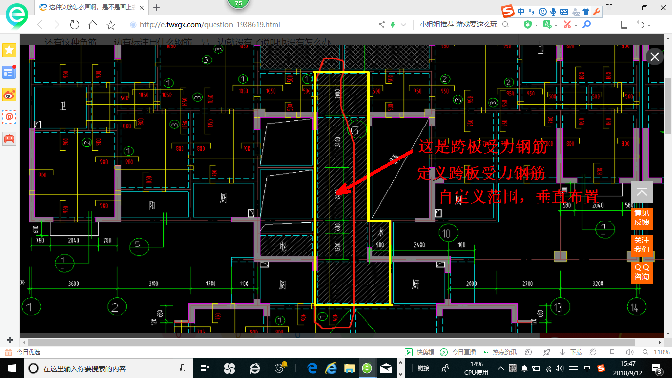

  • 這個跨板受力筋是可以代替面筋的,但底筋好需要布置。
    不過要看圖紙有沒有這是附加鋼筋的說明,如果是附加的,就不能代替面筋了,要另外布置的。
    2018-09-12 15:47:19
  • 用跨板受力筋畫  一邊挑出900  一邊挑出0
    2018-09-12 15:48:51
  • 你好:見附圖答疑解惑
