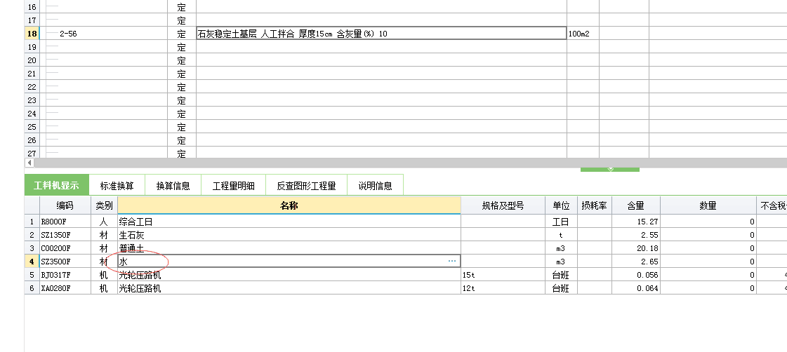

  • 五、石灰土基、多合土基,多層次鋪筑時,其基礎頂層需進行養生,養生期按7d考慮,其用水量已綜合在頂層多
    五、石灰土基、多合土基,多層次鋪筑時,其基礎頂層需進行養生,養生期按7d考慮,其用水量已綜合在頂層多合土養生定額內,使用時不得重復計算用水量。這句話的意思是需要養護時,就要把圖片上的水含量輸成0是嗎?
    頂層多合土養生

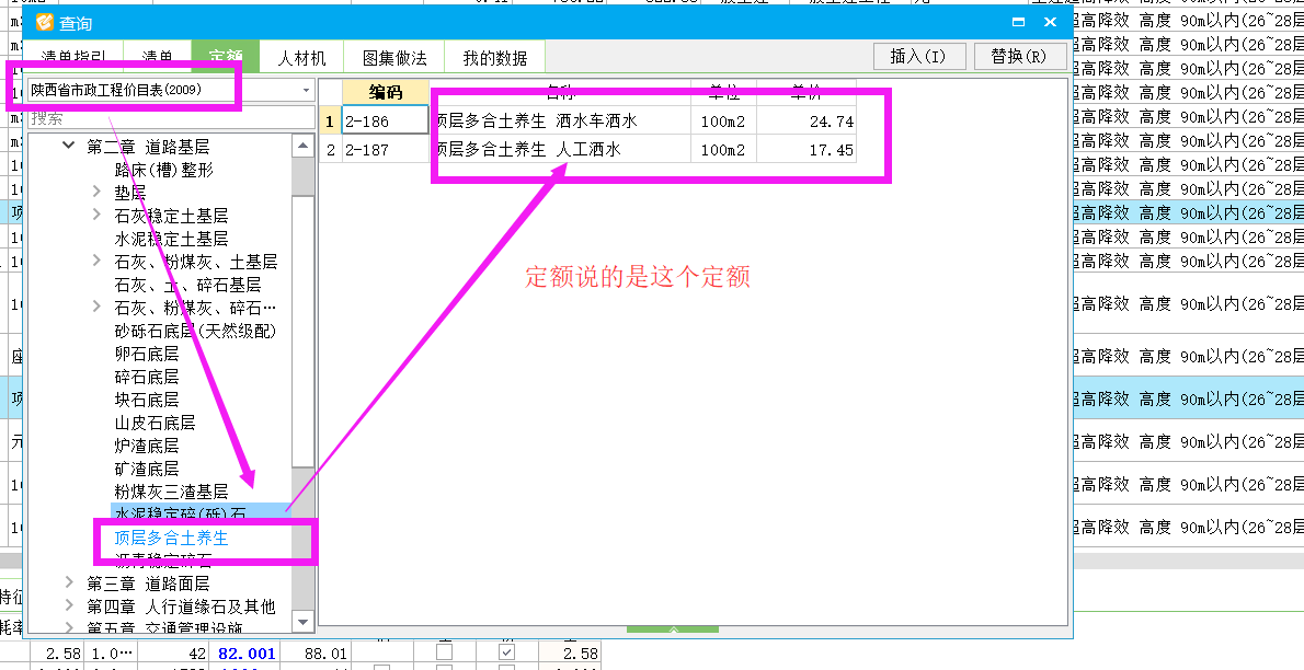

  • 不是的,是說只套一個頂層多合土養生就行了,不能分層套養生
    2018-09-11 17:56:04
  • 你好,不是你這個意思,他說的是養生的子目中包含了用水,養生直用記取一次。你說的這個水是這個定額中的,和養生的子目無關的。
    重復計算
    2018-09-11 21:44:47
