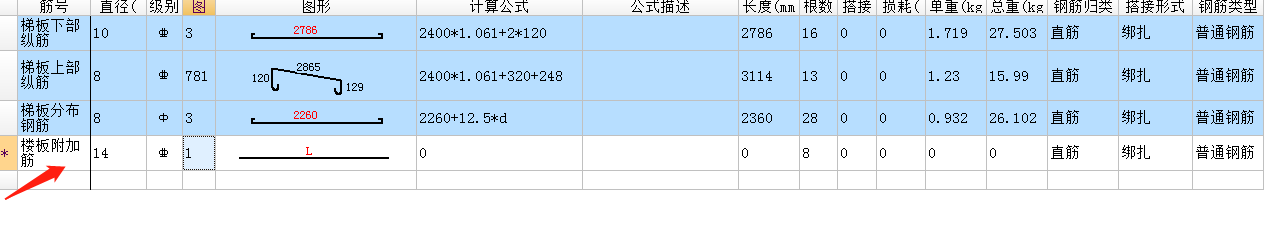

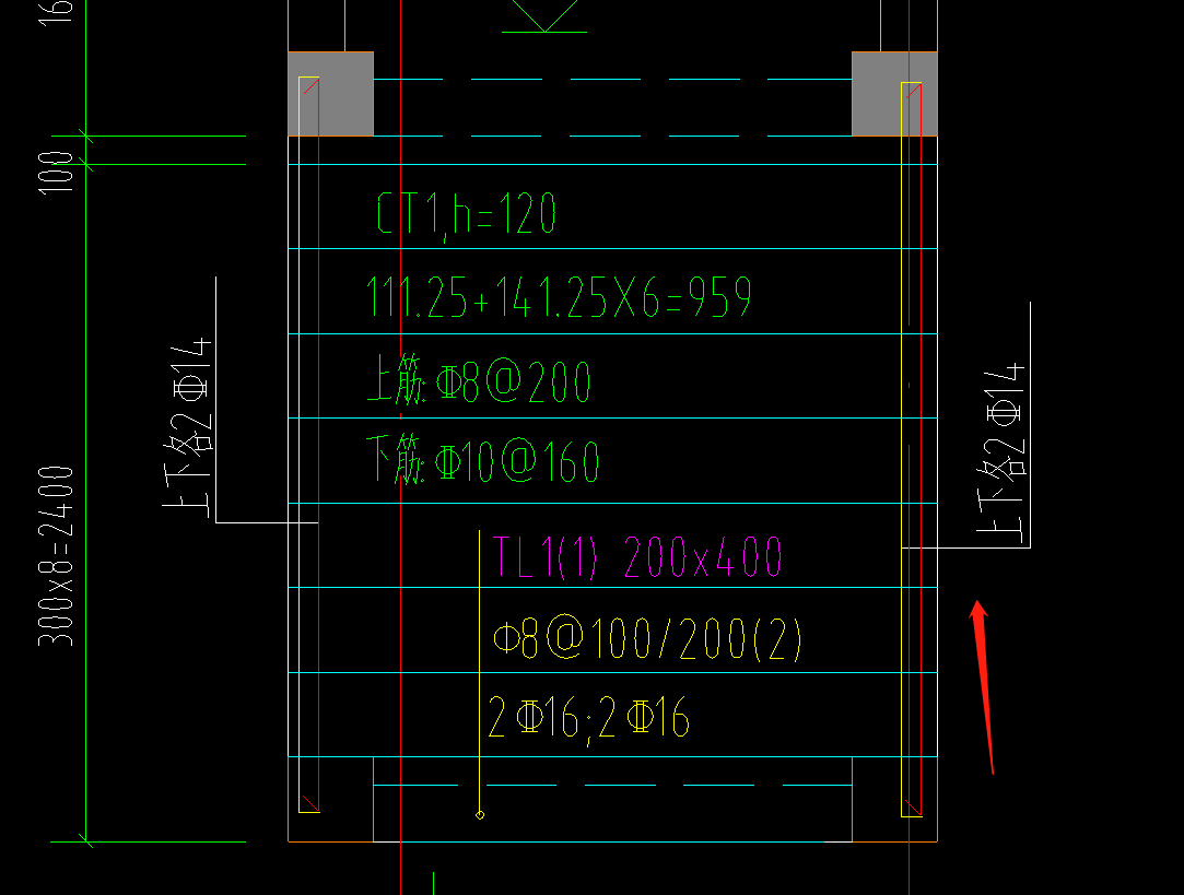

  • 老師,這個附加的鋼筋按照哪個鋼筋圖形輸入呢,是8根對吧,其余的計算公式什么的怎么輸入呢
    鋼筋圖附加

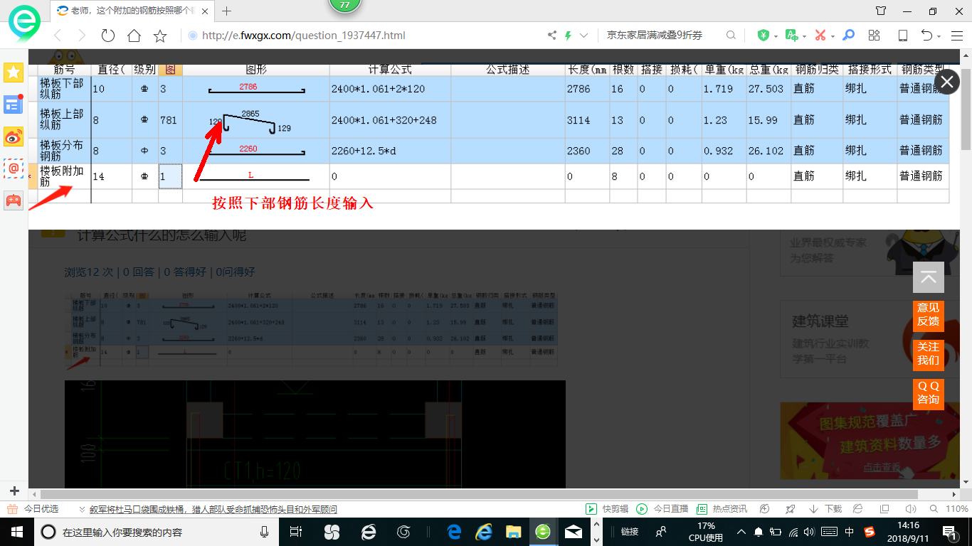

    是8根你只需要根據樓梯的斜長計算出來長度然后加上錨固長度輸入進去就可以,可以參考c10的樓梯下部筋的計算公式
    2018-09-11 14:15:57
  • 你好:見附圖答疑解惑
    2018-09-11 14:17:18
