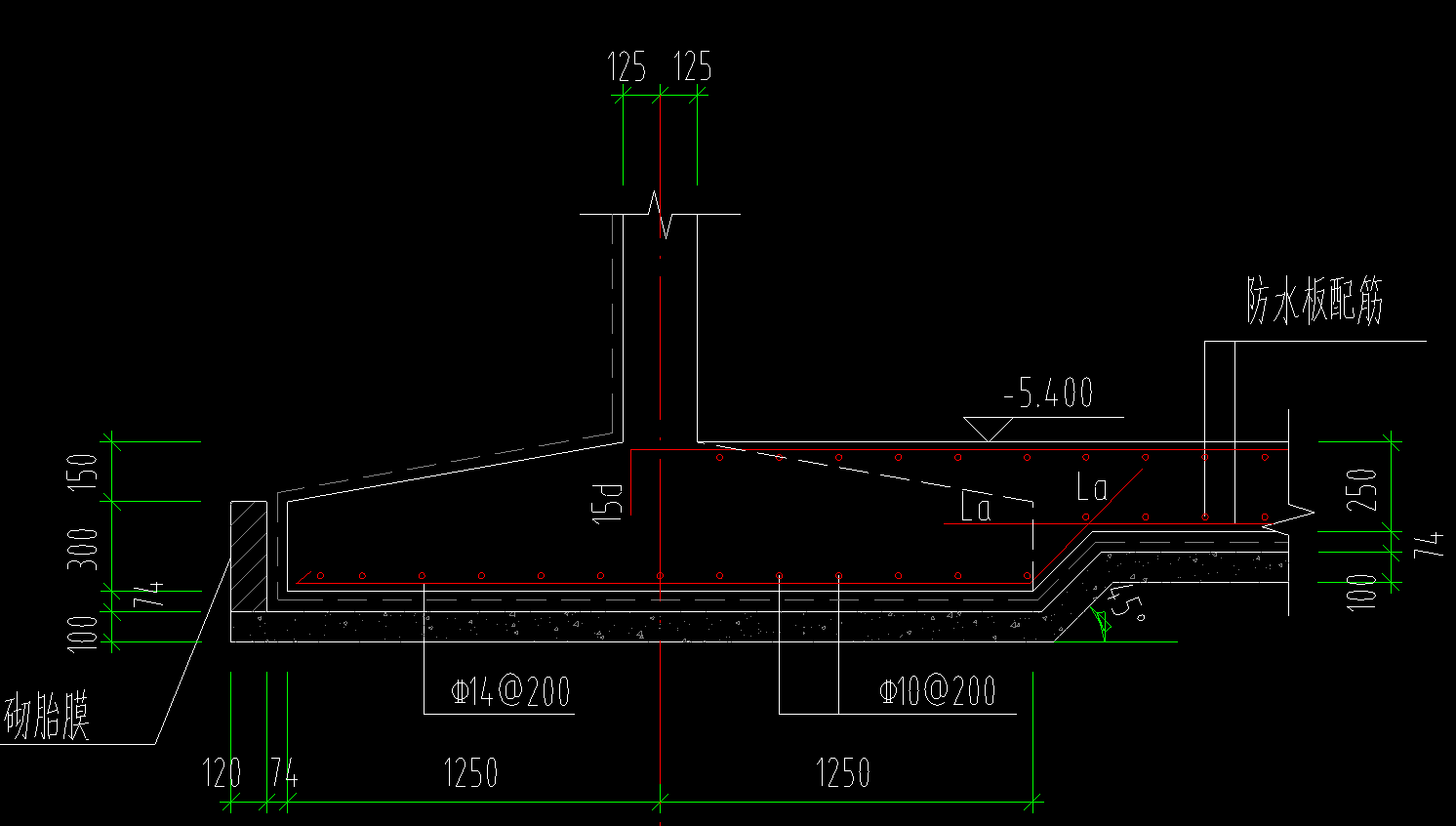

如圖所示的筏板基礎應該怎么繪制
各位老師如圖所示,1-1在筏板基礎中應該如何設置
如圖所示是筏板基礎么?
如圖所示 上面是剪力墻 旁邊是筏板基礎 畫圈部位應該用什么構建畫呢
