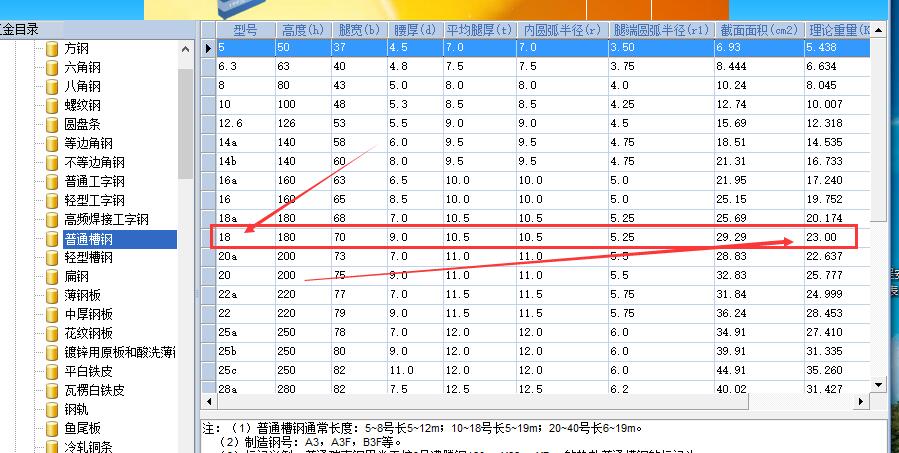

    2、你說的18#槽鋼4050元就是一噸的單價了。換算成米的單價,需要查五金手冊看每米的重量是多少的。
    18#槽鋼的理論重量是23kg,沒米的單價就是4.05*23=93.15元/m

    2:槽鋼18#,4050元/kg,一噸多少錢?【這就是1t的價格的啊】折算成米多少錢?【每噸價格/1000乘以理論重量就是每米價格】     止水鋼板&3.5-4厚4100一噸,折算成米多少錢?【止水鋼板一般是300寬,按4厚計算,這樣就是0.3*4*7.85=9.42kg/m*4100/1000=38.622元/m】   折算成Kg多少錢?【4100/1000=4.1元/kg】
