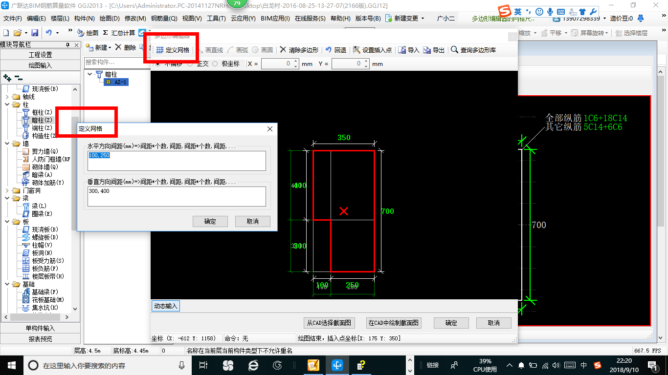

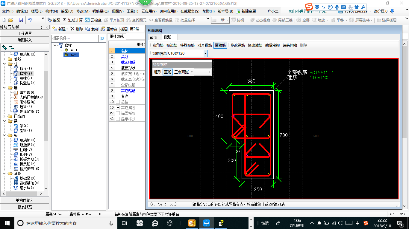

    你好:見附圖,新建異形暗柱,按照圖紙定義網格,繪制截面完成后,按照圖紙輸入縱筋和繪制箍筋。實心
    空心答疑解惑

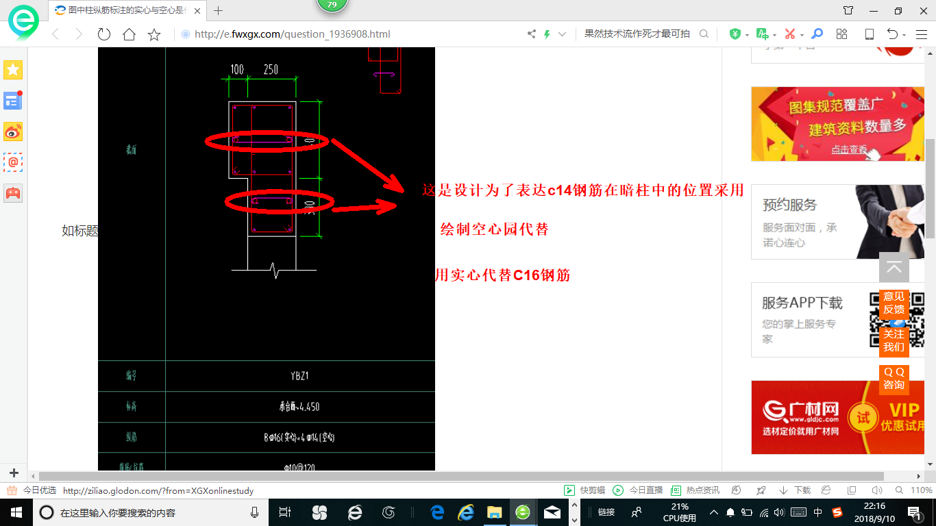

  • 這個就是表示上面圖中實心點繪制的是16鋼筋,圓圈繪制的是14的鋼筋,也就是告訴你受力筋的規格位置用不同的標注方式標注出來的
    2018-09-10 22:06:58
  • 圖中的空心實心是為了方便表示兩種不同規格鋼筋的位置.實心的鋼筋表示是直徑16的.空心表示是直徑14的.在軟件中可 以畫柱,也可以用識別,識別時分別提取鋼筋來處理.
