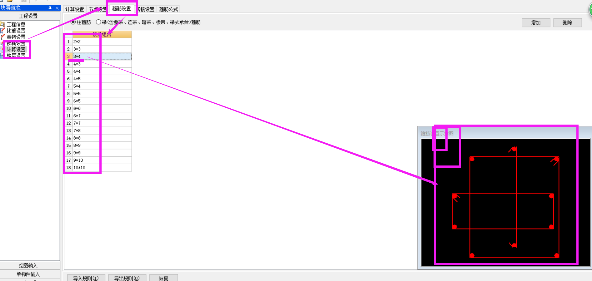

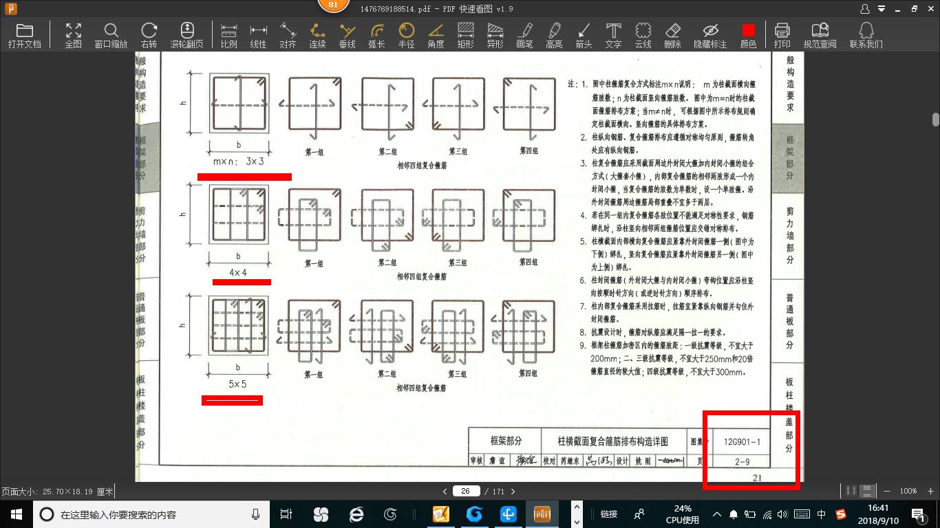

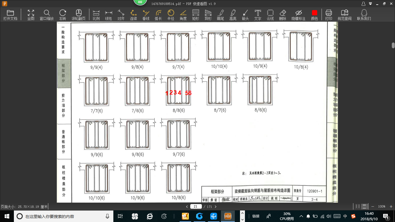

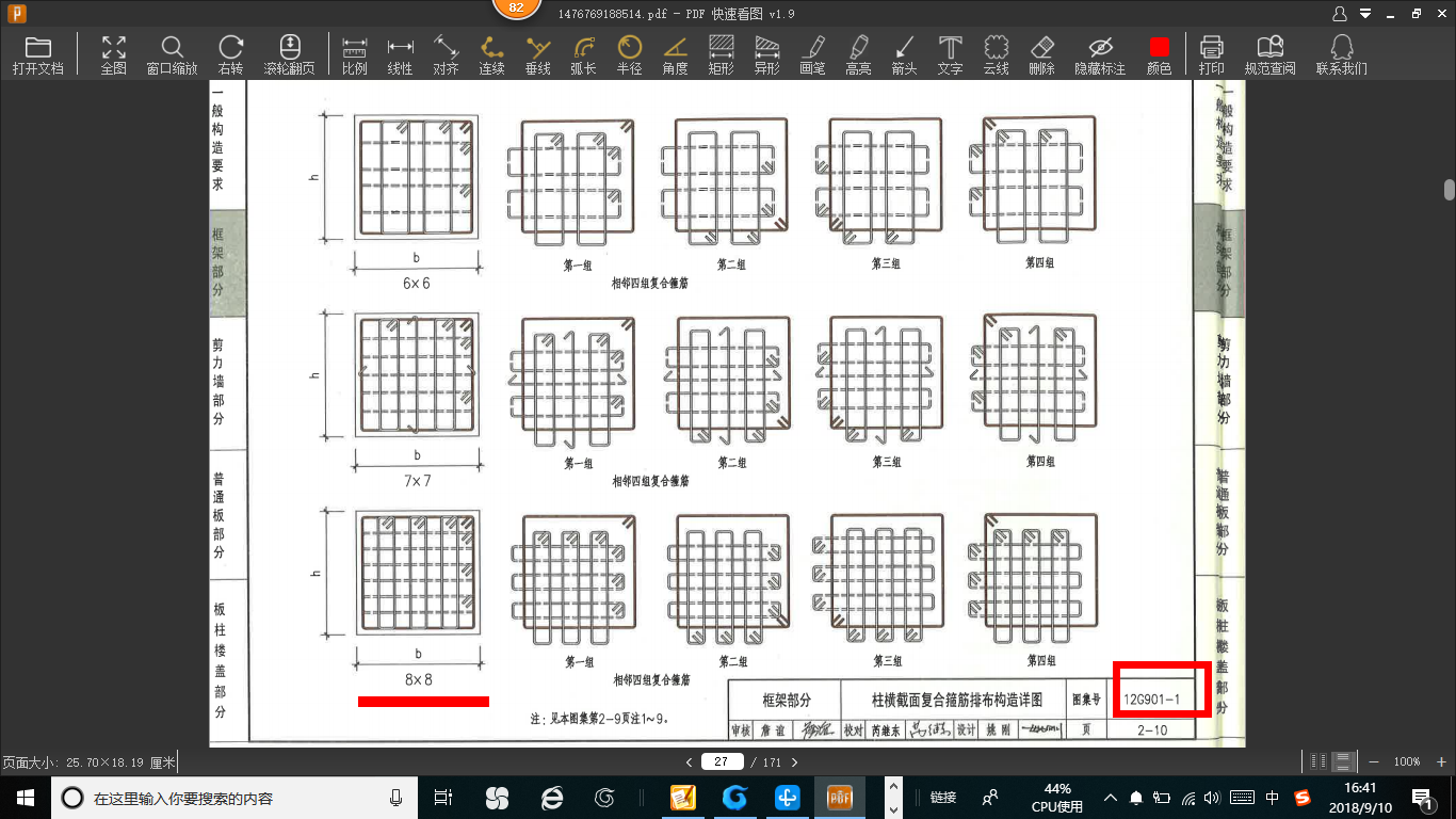

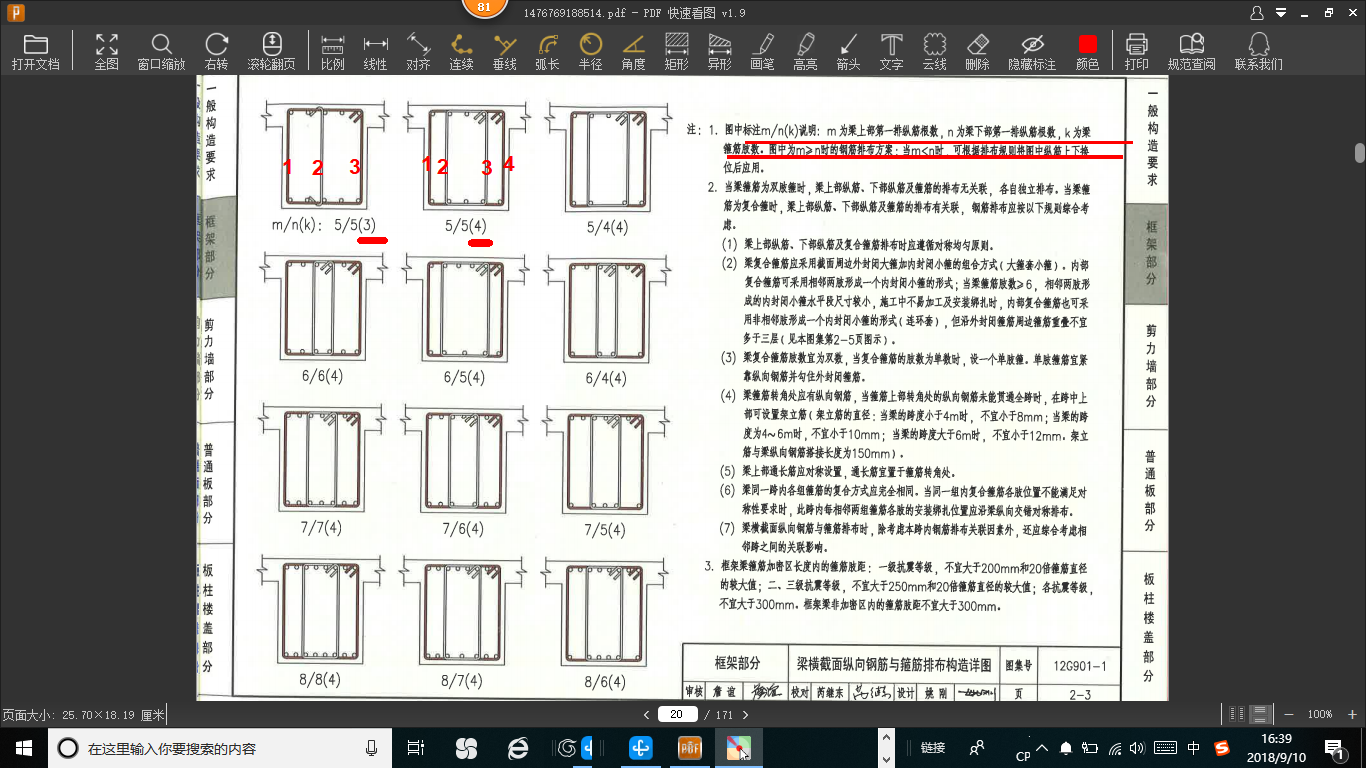

  • 柱截面尺寸表示b*h,箍筋肢數表示也是按b*h,b為水平邊,肢數為水平截箍筋根數;h為垂直邊,肢數為垂直截箍筋根數,如B邊有4條H邊有3條,就是4*3肢箍。如圖: 箍

  • 數箍筋的邊,就是肢箍數量箍筋

  • 你好:見附圖答疑解惑廣聯達服務新干線建筑行業快速問答平臺-答疑解惑箍

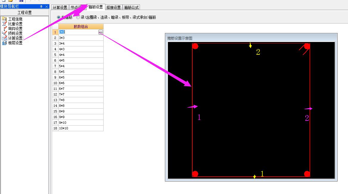

  • 你好,這個就是數個數的,你可以在平法或者鋼筋軟件中看具體的算法。箍筋
