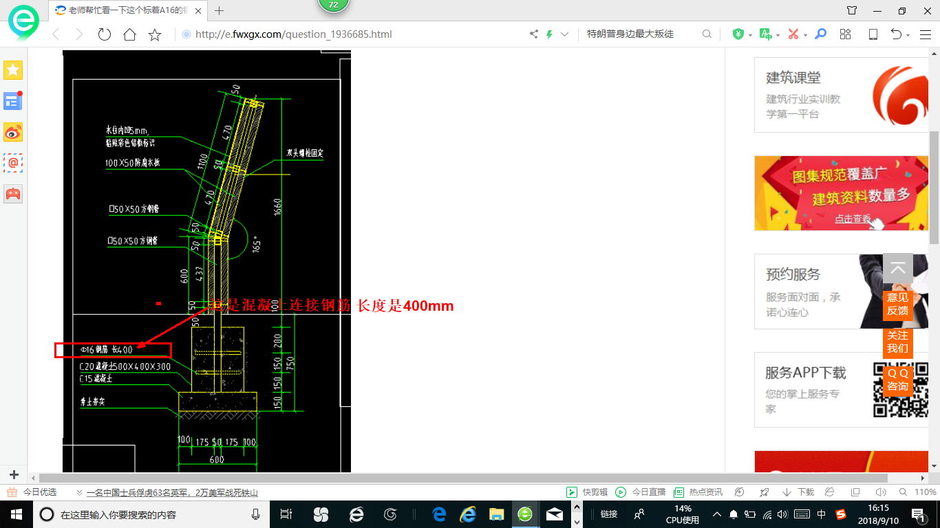

  • 老師幫忙看一下這個標著A16的鋼筋是代表箍筋嗎?沒有見過這樣的
    箍
    不是箍筋
    就是一根16的鋼筋,長度400
    可以看出垂直方向一共是2根
    但是不知道您水平方向間距是多少
    2018-09-10 16:29:24

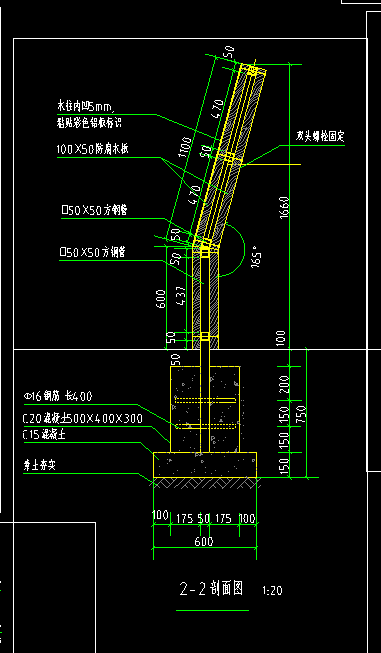

  • 你好:見附圖箍筋
    2018-09-10 16:18:03
  • 你好:不是箍筋,是直段長度400的鋼筋
    2018-09-10 16:18:22
  • 是鐵件上的錨筋,C16的,長度400
