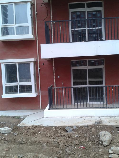

  • 空調板上冷凝水管怎么算?
    1.空調板上怎么還有個地漏?是泄水裝置嗎?那有沒有立管?
    2.空調板都是一個洞一個地漏,那是不是主立管都沒有穿空調板?
    3.為什么有的離得近有的離得遠?和算冷凝水管的量有關系嗎?
    立管洞一答疑解惑
  • 1.空調板上怎么還有個地漏?是泄水裝置嗎?那有沒有立管?    沒有地漏。。你看看圖片就明白
    2.空調板都是一個洞一個地漏,那是不是主立管都沒有穿空調板?   主立管不穿空調板。
    3.為什么有的離得近有的離得遠?和算冷凝水管的量有關系嗎?   沒有關系。。因為空調外機自帶的軟管可以調節
