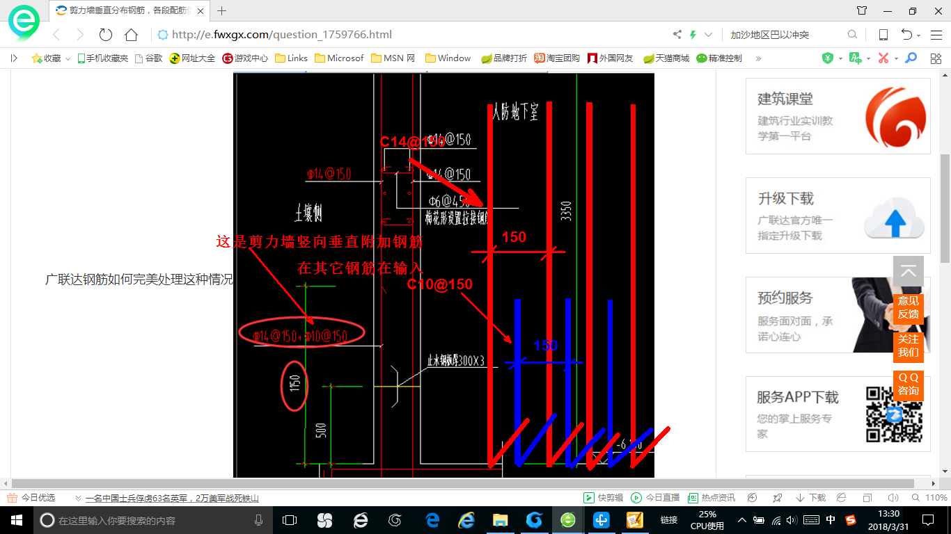

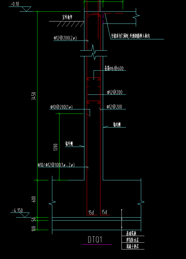

       如圖,擋土墻,下部垂直加強鋼筋,c10@-200(1#)和C10/12-200(1#、2#)是什么意思?
    怎么計算這些加強筋啊

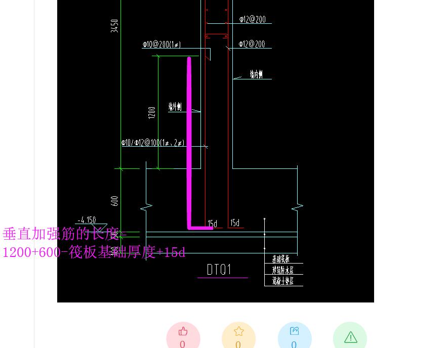

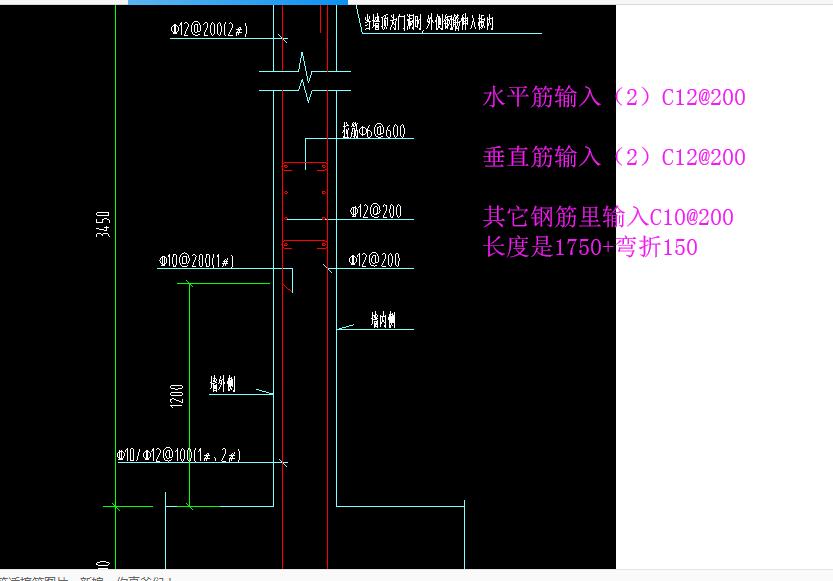

  • 就是說您剪力墻的垂直分布筋是C12@200
    您剪力墻的垂直加強筋是C10@200的
    那么底部看上去就是10和12的間距100了
    是不是這個道理

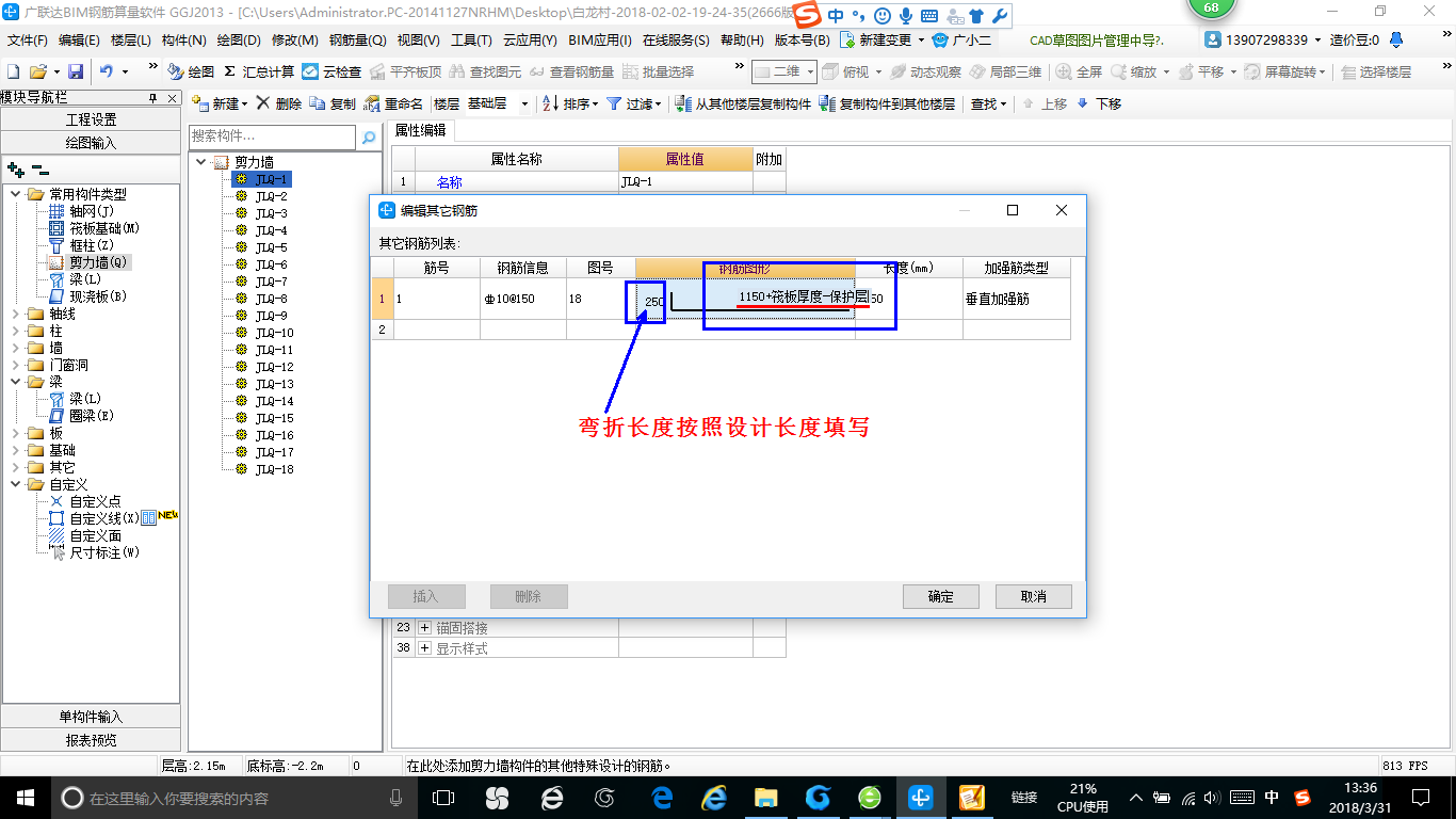

  • 1#為垂直加強筋,2#鋼筋為剪力墻垂直鋼筋
