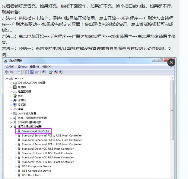

  • 一:將鎖插在電腦上,激活加密鎖(四代鎖不用激活)。
    二:使用加密鎖醫(yī)生修復(fù)。
    三:點擊我的電腦/計算機右鍵設(shè)備管理器看看里面是否有檢測到硬件信息,如圖:若無,顯示黃色感嘆號,需要進行硬件修復(fù)
    2018-09-10 08:36:21
  • 可能是還沒激活加密鎖,重新激活試試看,或是用加密鎖醫(yī)生程序檢測一下。
    2018-09-10 08:37:44
  • 你好,這個首先的保證加密鎖是否激活。其次保證加密鎖驅(qū)動安裝正確,(在安裝的時候需要將電腦上的殺毒軟件軟布關(guān)閉),然后打開加密鎖驅(qū)動,激活。看這樣能好不。或者你按照下圖在試試。
