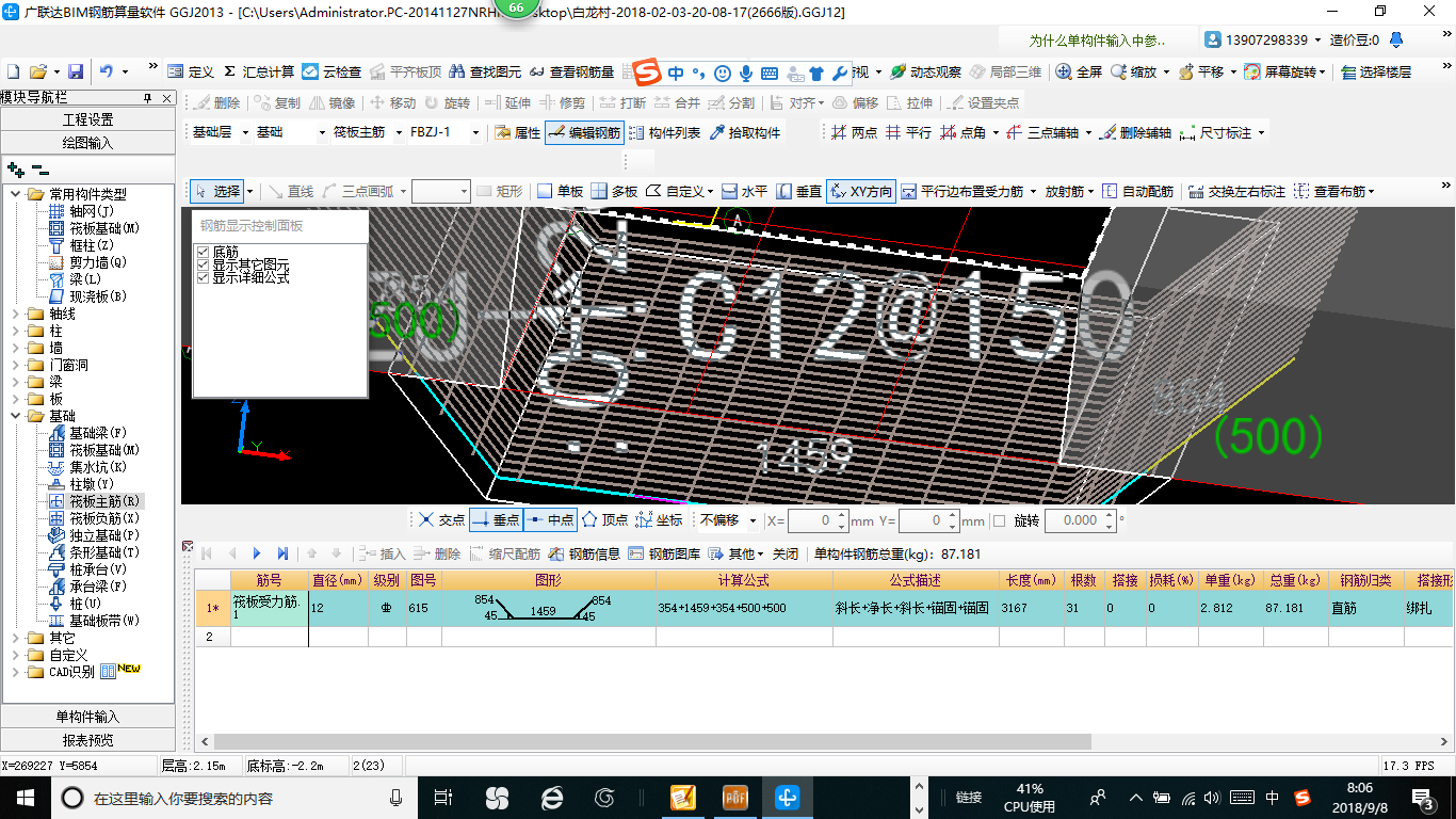

  • 高低跨筏板鋼筋連接設置不起作用,哪位大佬能前來解惑一二啊?感激不盡!

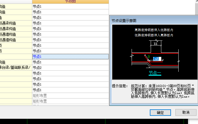

    問題一:為什么我在設置里面將鋼筋錨入值改了,但是軟件算出來鋼筋錨入值卻還是沒變?

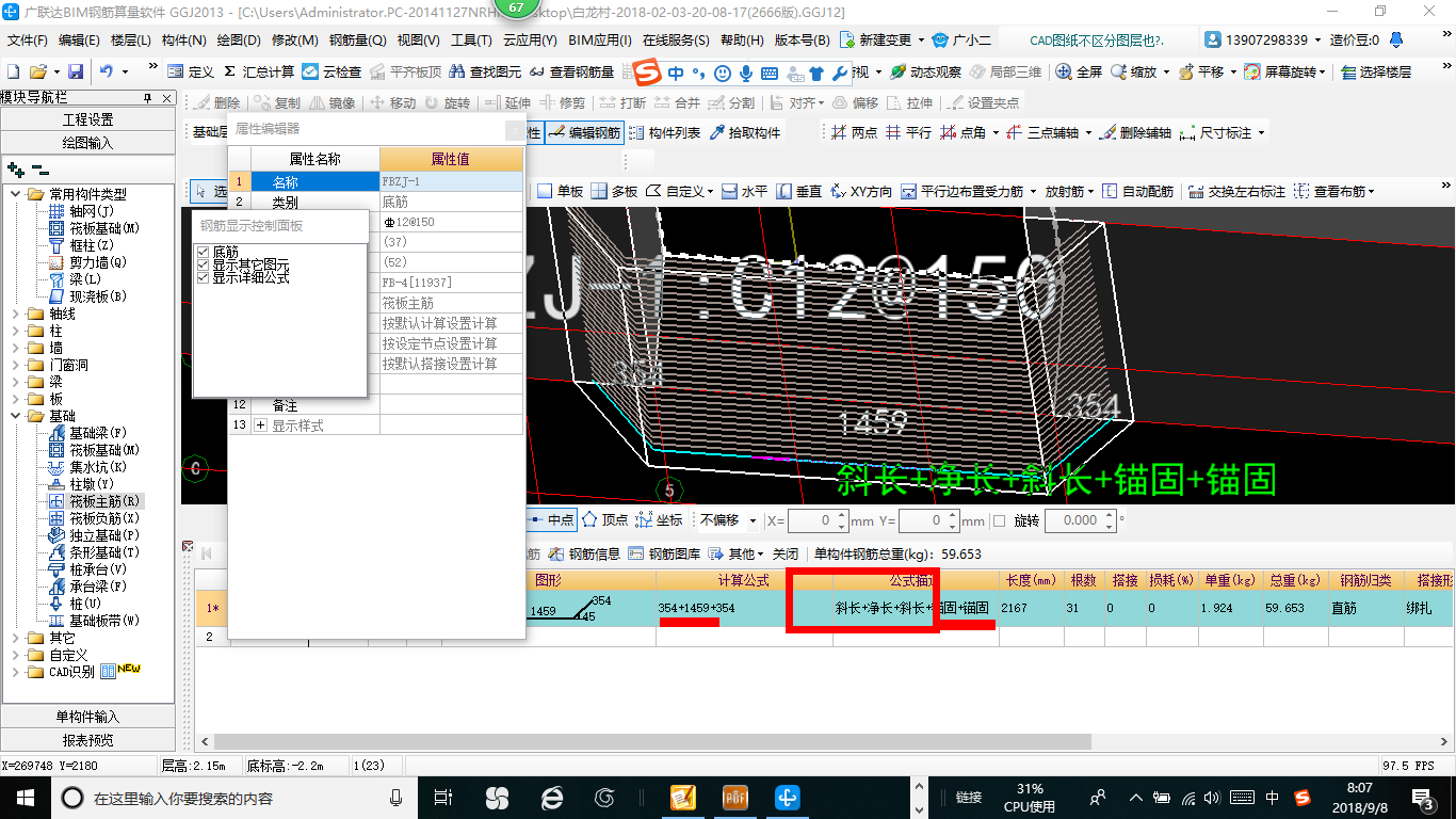

    問題二:我將兩塊筏板的底筋單獨布置的時候,高的筏板底筋會深入底的筏板一個lae,但是底的筏板底筋卻只會往上一個錨固即高差+lae=H,但是H的高度卻高過筏板本事的高度了。這是為什么啊?

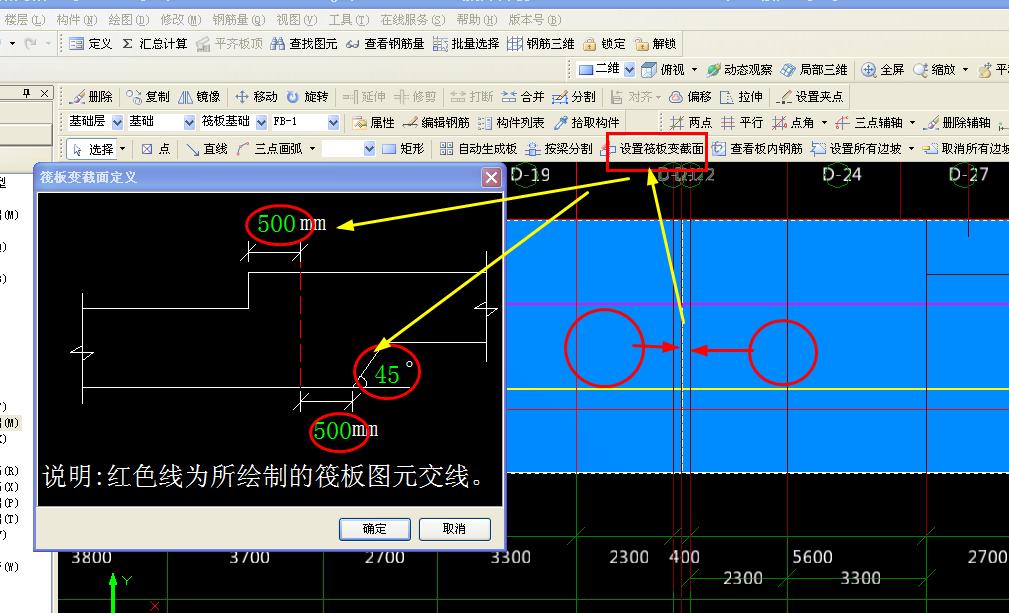

    設置變截面擋土墻

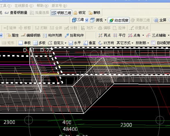

    補充問題: 圖紙是這個樣子的!筏板接著擋土墻基礎的,我都用筏板布置的。為什么達不到圖紙上的效果呢?設置里為什么不管用了呢?必須要設置變截面探出的尺寸才能行嗎?答疑解惑

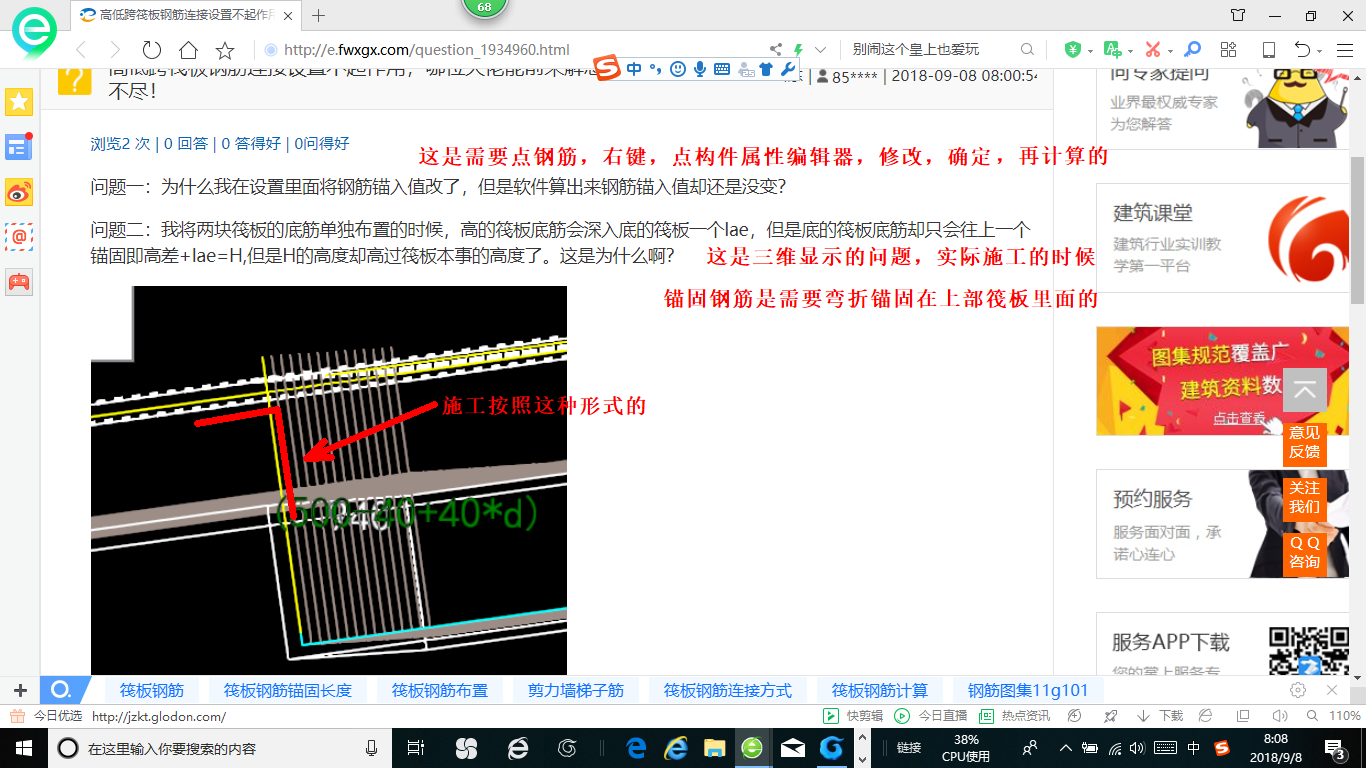

  • 你設置筏板變截面處理一下后匯總計算看看吧。

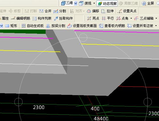

  • 可是我圖鋼筋是這個樣子的,一邊筏板一邊擋土墻基礎我都用筏板布置的!為什么設置不出來圖紙上這樣的效果呢?答疑解惑
    2018-09-08 08:09:44

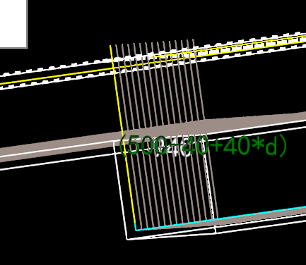

  • 你好:見附圖,這是上部筏板的厚度小于錨固長度,使用三維顯示突出,實際施工是需要彎折的。廣聯達服務新干線建筑行業快速問答平臺-答疑解惑設置變截面
