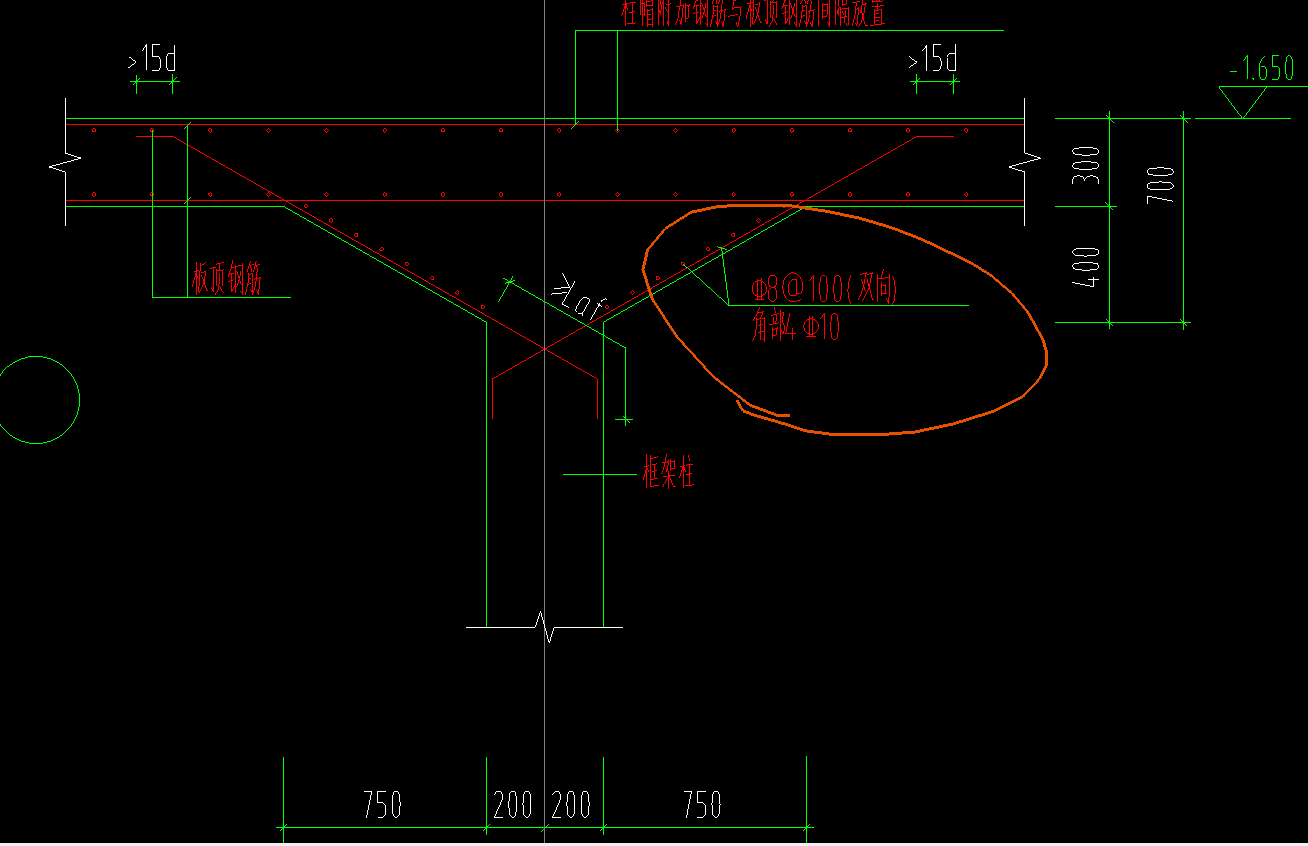

  • 關(guān)于柱帽鋼筋,圖中圈起來的地方第一行是不是表示水平箍筋直徑為8間距為100,后面雙向是什么意思,斜向

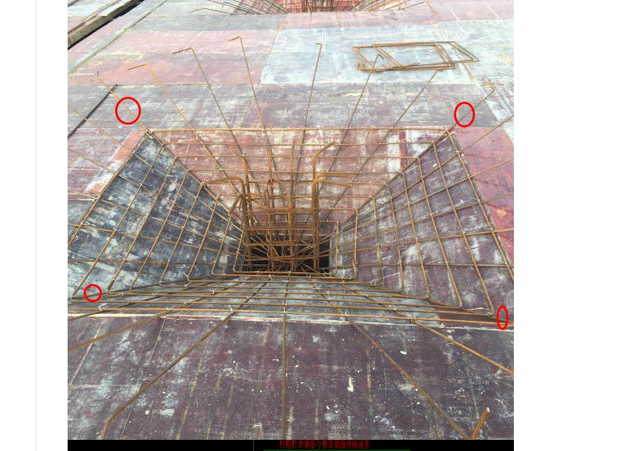

    圖中圈起來的地方第一行是不是表示水平箍筋直徑為8間距為100,后面雙向是什么意思,斜向縱筋圖里面不是角部4根直徑為10的,但是現(xiàn)場圖片角部縱筋這么多在圖里怎么沒看到標(biāo)注出來,忘老師傅解答一下角部縱筋柱帽

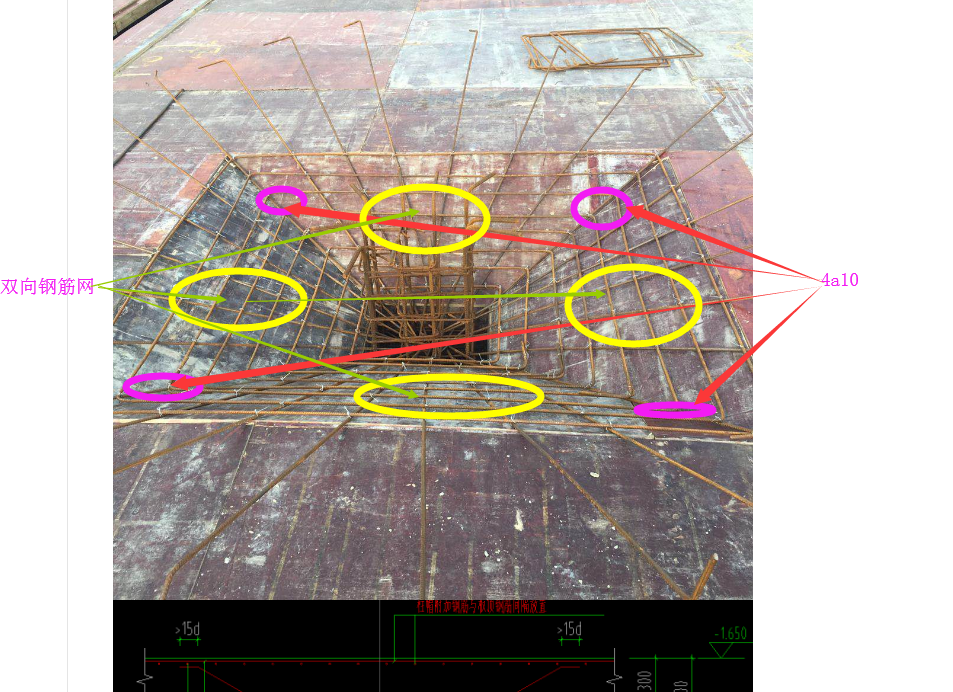

    圖中圈起來的地方第一行是不是表示水平箍筋直徑為8間距為100,【是表示水平筋為a8-100】后面雙向是什么意思【是表示垂直方向也是a8-100,和水平筋形成首先的】,斜向縱筋圖里面不是角部4根直徑為10的,但是現(xiàn)場圖片角部縱筋這么多在圖里怎么沒看到標(biāo)注出來,【現(xiàn)場的角筋布置也是4a10的,角筋和加筋中間的豎向鋼筋就是前面說的雙向的垂直方向的鋼筋】

  • 答:角筋是C10,斜筋是C8-100,箍筋是C8-100,看標(biāo)注中端部所示。
