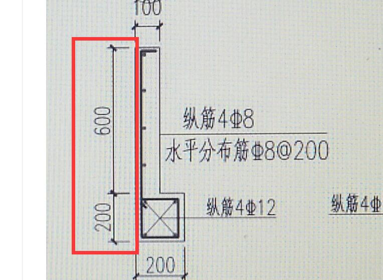

  • 這欄板是像構造柱一樣從底標高到頂標高嗎?
    欄板構造柱
  • 只有600+200(梁)高
    不是層高范圍

  • 你好:底標高是層底標高,頂標高是層底標高+0.6m。

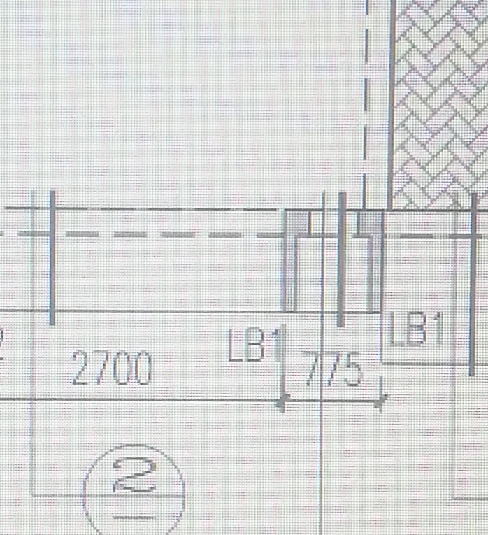

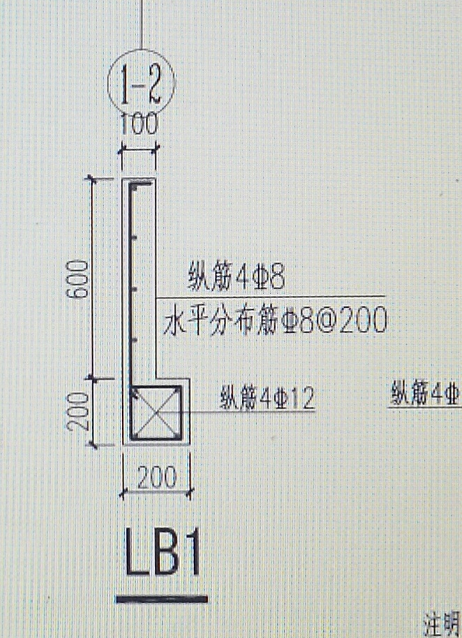

  • 是的,這是平面示意圖,這個位置看你的圖紙有剖面大樣圖可以看,你參照你的圖紙大樣可以看做LB1的側面
