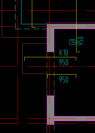

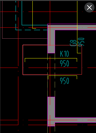

  • 跨版受力筋和板負筋在同一跨時,該如何定義跨板受力筋和板負筋
    板受力筋
    補充問題:負筋布置時,布置整個跨嗎
  • 見圖板負筋

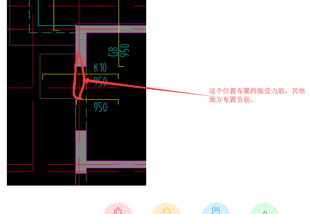

  • 有跨板的用跨板,沒有跨板部分用負筋,就是右邊這個房間的跨板+負筋都是950,且不重復。
    2018-09-06 08:33:47
  • 用自定義范圍繪制,跨版受力筋只布置圖中圈出來的部位,其余用板負筋布置

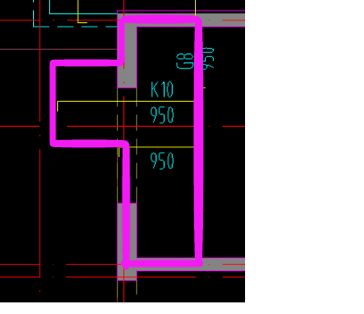

  • 你好:如果規格間距相同時建議定義一個跨板受力筋,按截圖中的方法來畫受力筋,這樣布置分布筋是整體的,計算是最精確的。建筑行業快速問答平臺-答疑解惑
