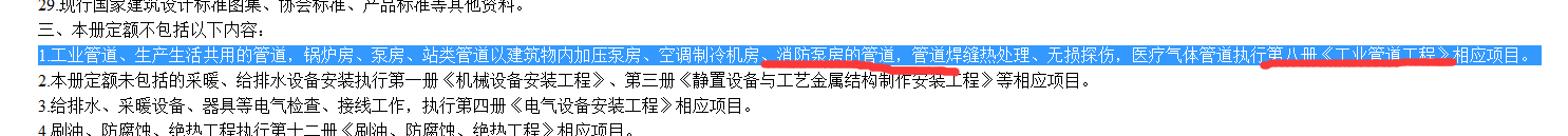

  • 給排水定額說明中本冊定額不包括以下內容: 1.工業管道、生產生活共用的管道,鍋爐房、泵房、站類管道以
        給排水定額說明中本冊定額不包括以下內容: 1.工業管道、生產生活共用的管道,鍋爐房、泵房、站類管道以建筑物內加壓泵房、空調制冷機房、消防泵房的管道,管道焊縫熱處理、無損探傷,醫療氣體管道執行第八冊《工業管道工程》相應項目。 按照這個說法是不是就是泵房內所有的專業都套工業管道那冊定額????其中管件單獨計算???管件

  • 1.看看項目的用途是什么,工業管道章節還有一句;生產、生活共用的給水、排水、蒸汽、燃氣等輸送管道,執行本冊定額;生活用的各種管道執行第十冊《給排水、采暖、燃氣工程》相應項目。
    2.管件隨管。參考當地定額
