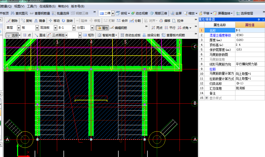

  • 板標高怎么搞,不能一邊層頂標高一邊層底標高
    求老師指教,謝謝。板標高層頂標高答疑解惑廣聯達服務新干線

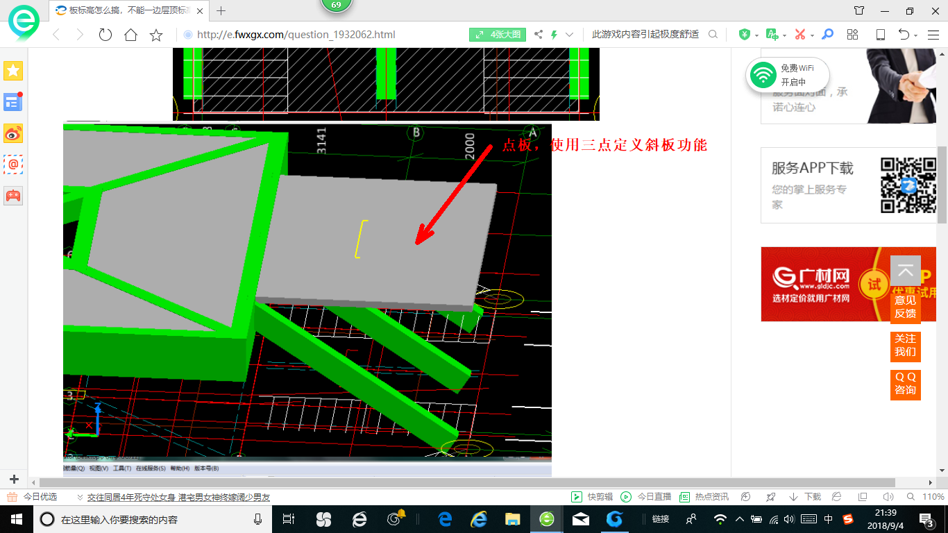

    可以的
    斜板標高可以是一側是層底標高一側是層頂標高的
    三點定義斜板就可以的呢
    您試試

  • 你好:見附圖建筑行業快速問答平臺-答疑解惑

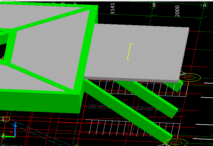

  • 板的頂標高一側為層頂,一側為層底標高,這樣是正常的,如果結構圖看不出標高,可以看下建筑的立面圖或剖面圖的
