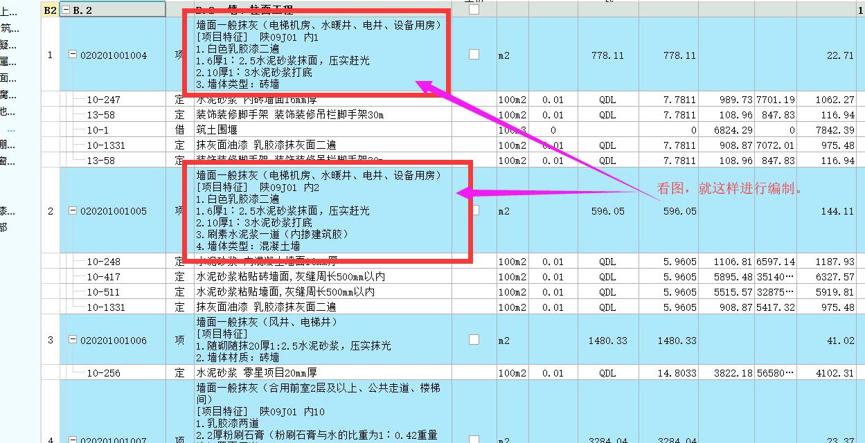

    這個(gè)32 和33 ,32是磚墻,33是混凝土墻,然后做法也差不多,就是混凝土墻做法中多了一道(刷素水泥漿),其他做法都一樣,這個(gè)該怎么編??
    補(bǔ)充問題:但是我的墻只有磚墻,也要分兩個(gè)清單嗎??
我來答 收藏  舉報(bào)
    你好,你分別編制兩個(gè)清單。剪力墻一個(gè),磚墻一個(gè)。看圖磚墻
    2018-09-04 11:55:54
  • 那您就要分兩個(gè)清單
    一個(gè)清單項(xiàng)目特征內(nèi)容值備注清楚是混凝土墻體上的
    一個(gè)清單項(xiàng)目特征內(nèi)容值備注是磚墻上的
