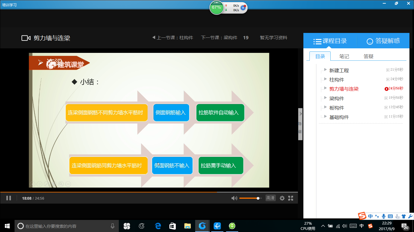

  • 連梁加腹板加筋嗎,圖紙說(shuō)明中有腹板加筋的表格
我來(lái)答  邀請(qǐng)別人來(lái)回答
 提醒提問(wèn)者
  • 連梁的側(cè)面鋼筋一般都是集中標(biāo)注出來(lái)了,不需要另加了
    如果有幫助到你,請(qǐng)采納點(diǎn)贊,謝謝
    2018-09-04 09:55:50
  • 你好:連梁需要增加側(cè)面鋼筋的,連梁
    2018-09-04 10:01:59
  • 你好,這個(gè)如果有加筋的標(biāo)高,那你就按照表格的規(guī)定,在連梁滿足條件的進(jìn)行加筋。如果連梁的集中標(biāo)注有這個(gè)側(cè)面筋和表格中的沖突,那么這個(gè)你就按照集中標(biāo)注的編輯。
