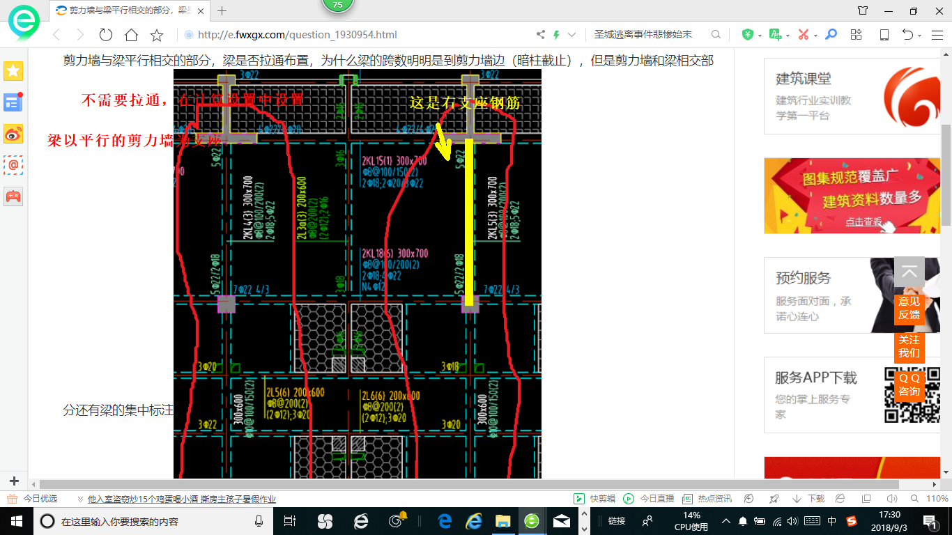

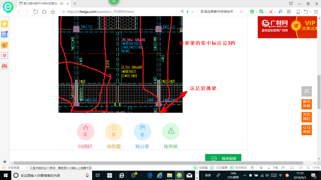

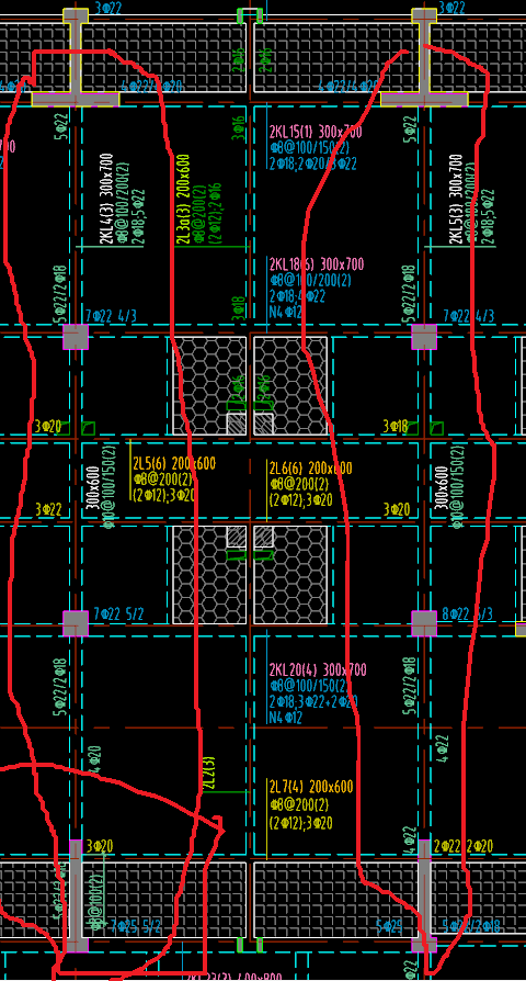

  • 剪力墻與梁平行相交的部分,梁是否拉通布置,相交部分混凝土算梁還是算墻
    剪力墻與梁平行相交的部分,梁是否拉通布置,為什么梁的跨數(shù)明明是到剪力墻邊(暗柱截止),但是剪力墻和梁相交部分還有梁的集中標(biāo)注跨數(shù)

  • 你好:見(jiàn)附圖集中標(biāo)注答疑解惑
    2018-09-03 17:33:49
  • 拉通布置,這里的梁扣減墻,相交部分算梁的
    如果有幫助到你,請(qǐng)采納點(diǎn)贊,謝謝
