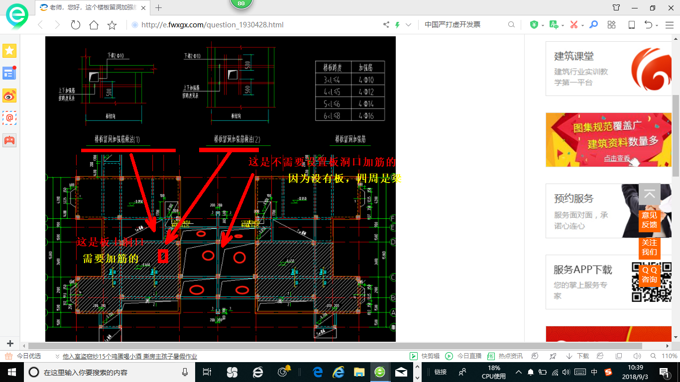

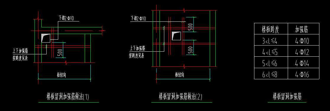

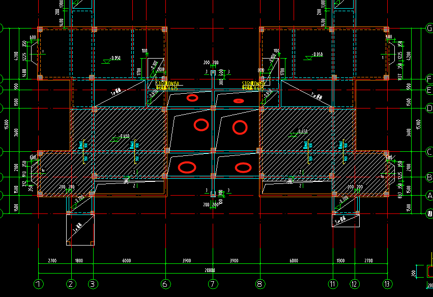

  • 老師,您好,這個樓板留洞加強筋應該怎么布置,什么情況需要布置
    樓板強筋
    你好:見附圖答疑解惑
