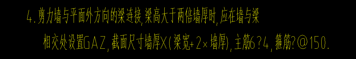

    請問,剪力墻這個(gè)問題要怎么處理,要設(shè)置的GAZ要手動(dòng)畫嗎,還是在計(jì)算設(shè)置里面改呢,如果是改的話,怎么改?附加
  • 是一個(gè)要手動(dòng)設(shè)置GAZ
    2018-09-01 13:51:35
  • 手動(dòng)設(shè)置GAZ
    2018-09-01 14:02:52
  • 這個(gè)是構(gòu)件,需要圖元的,繪制一個(gè)吧
    2018-09-01 14:07:09
  • 需要另布置GAZ
