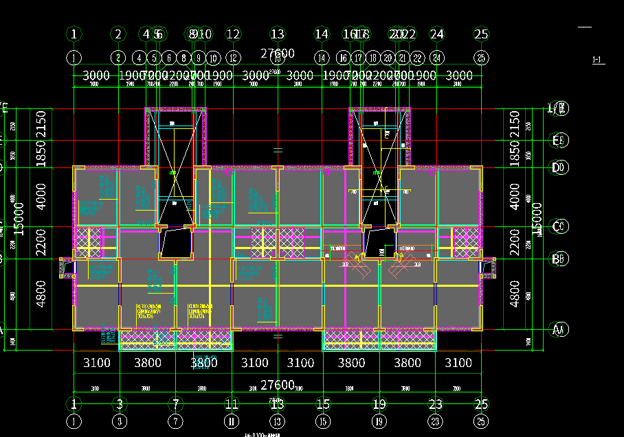

      我是編制清單階段。 板塊鋼筋單點布置,和多板布置有誤差。 這個原因出在哪里。 作為咨詢單位,板筋的布置原則是什么。請前輩指教多板布置
    單板布筋和多板布筋是不一樣的
    這個沒有什么對錯的
    現場實際也不太一樣的
    板厚一樣,配筋一樣,現場很可能就是多板通長布筋的
    板厚不同,配筋不同,那么即便就是單板布筋的
    這個不是絕對的
    2018-09-01 11:17:00
  •  單板布筋和多板布筋是不一樣的,單板鋼筋下料長度和多板鋼筋下料長度是不一樣的所以結果就不一樣
