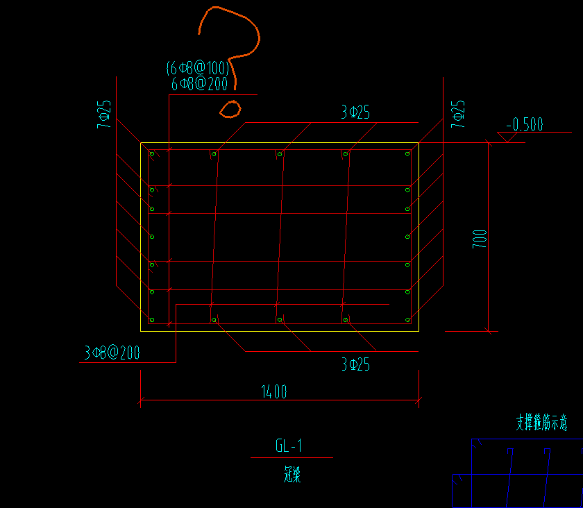

  • 老師您好,請(qǐng)教一下!
    (6A8@100)
       6A8@200
    這樣的標(biāo)注是什么意思,如何正確理解?
    標(biāo)注
我來答  邀請(qǐng)別人來回答
  • 你想象是一個(gè)睡到的梁,6支箍,100與200就是加密的意思或者是不同地方的間距不一樣,加密多少,或者什么地方用100的,看看應(yīng)該有小說明。一般有規(guī)定在冠梁與支撐的連接點(diǎn),一邊加密長度是1500,
    2018-08-31 22:05:08
  • 可能在冠梁的區(qū)段內(nèi)箍筋間距不同,有@100和@200,你看看冠梁的區(qū)段內(nèi)是否有帶括號(hào)區(qū)段尺寸,該段箍筋間距就是@100,不帶括號(hào)區(qū)就是@200
