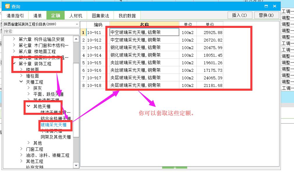

  • 老師您好,鋼化玻璃天棚這個應該套什么
    1.6+1.14PVB+6鋼化夾膠玻璃
    2.220系列不銹鋼駁接爪
    3.(200-100)*100*6*6H型鋼(氟碳噴涂)
    4.φ60*5鋼管(氟碳噴涂)
    5.300*200*8熱鍍鋅鋼板
    6.6-M12*160化學錨栓
    老師您看,只套10-914鋼化玻璃采光天棚,鋼骨架這一個子目嗎?220系列不銹鋼駁接爪用不用單套?還有鋼管?氟碳噴涂?
    你好,看圖。想問你這個是不是采光井的嗎?還是別的地方的。鋅鋼板
    子目
    2018-08-30 14:44:39
  • 你好:220系列不銹鋼駁接爪單獨計算,
    氟碳噴涂需要計算。
    2018-08-30 14:35:19
  • 套10-941,不銹鋼駁接爪單獨給價,或者不增加適應提高玻璃價格。鋼管,噴涂定額中都已包含
    2018-08-30 14:48:13
