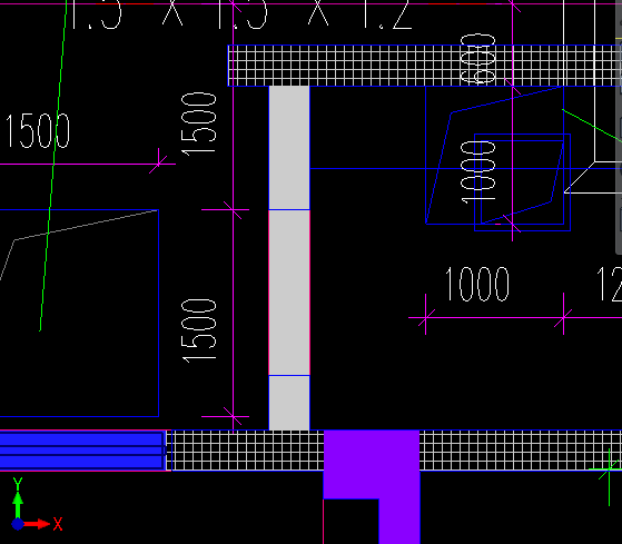

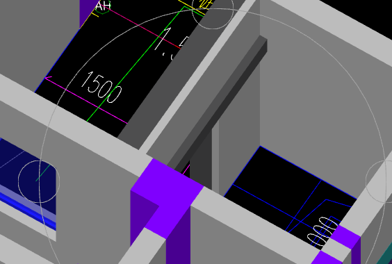

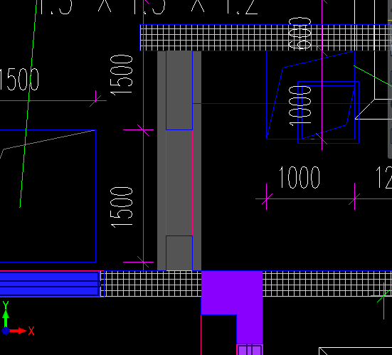

    1.門洞上口單邊出臥梁時,軟件會默認以墻寬加臥梁寬的中心線為前置剪力墻的中心線,造成門框墻偏出剪力墻,怎么調(diào)整?

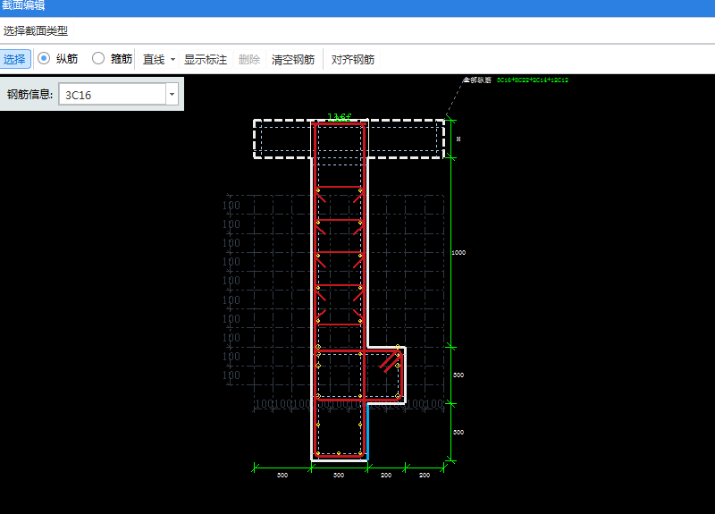

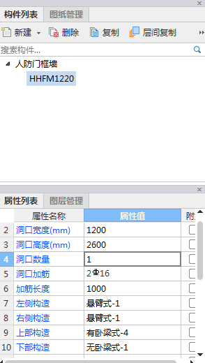

    2.洞口尺寸的高度應輸入洞口凈高?洞口凈高+上口臥梁高度?洞口凈高+上口臥梁高度+下口臥梁高度?
    3.洞口上部臥梁構造大樣中,臥梁以上的數(shù)據(jù)是1000/H還是按700/300填寫/

    1.無解。。。。用對齊命令調(diào)整
    2.3.應該是軟件問題理論上應該不包括臥梁 參考2013輸入 實際工程量有偏差,等更新吧,我實際測算發(fā)現(xiàn)混凝土工程量只能加上和下 ,兩側(cè)部分不會加進去。活板門節(jié)點則是洞口尺寸不考慮伸出部分。
