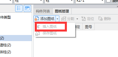

  • 軸網問題
    軸網分為兩個 結構圖給的也是1到12軸 12到24軸的 這個應該如何設置為一個
    補充問題:就是兩個軸網是分開的
  • 分別導入可以,導入后通過用定位、移動等方式對應圖紙位置要求
    2018-08-29 10:55:02
  • 可以插入圖紙分開 結構圖答疑解惑
    2018-08-29 11:08:33
  • 你好,你這個就分別導入,然后在移動、定位。(或者你可以直接定義軸網,根據工程實際的情況,把兩個軸網的位置確定好,把兩個定義在一塊。)
    2018-08-29 11:41:23
