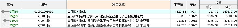

    四川15定額說明中:防水層已包含搭接用量,未含附加層用量,發(fā)生時,按實計算。請看一下圖片,我這樣套清單、定額對不對呢?謝謝按實計算
    補充問題:工程量圖片里弄錯了,我寫的是2423.245
    沒錯,附加層型號和原防水卷材名稱一致,設(shè)計規(guī)定有防水附加層的,按實結(jié)算。
