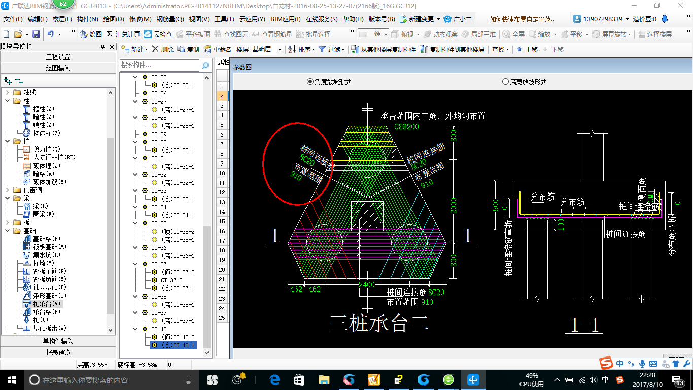

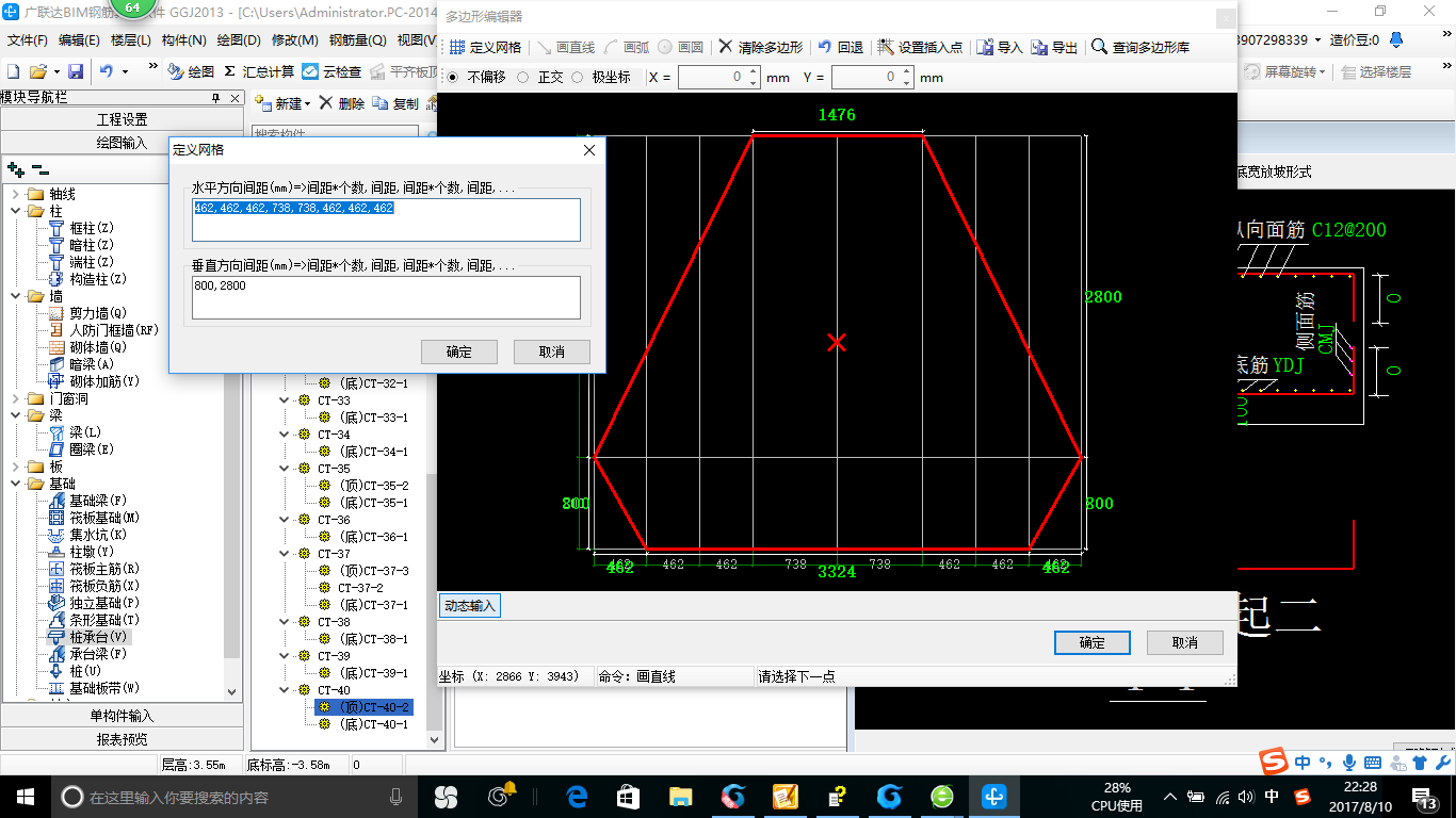

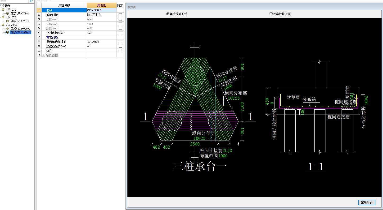

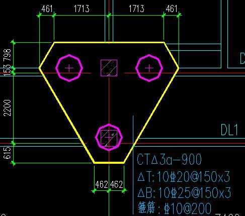

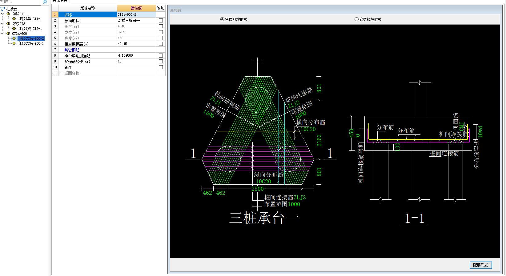

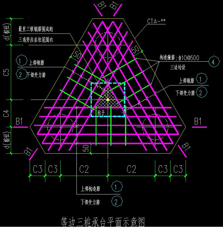

  • 這個三樁承臺的鋼筋信息應該如何輸入到廣聯達里面去
    第4、5圖這樣輸入進去能行嗎其他鋼筋樁答疑解惑廣聯達服務新干線建筑行業快速問答平臺-答疑解惑

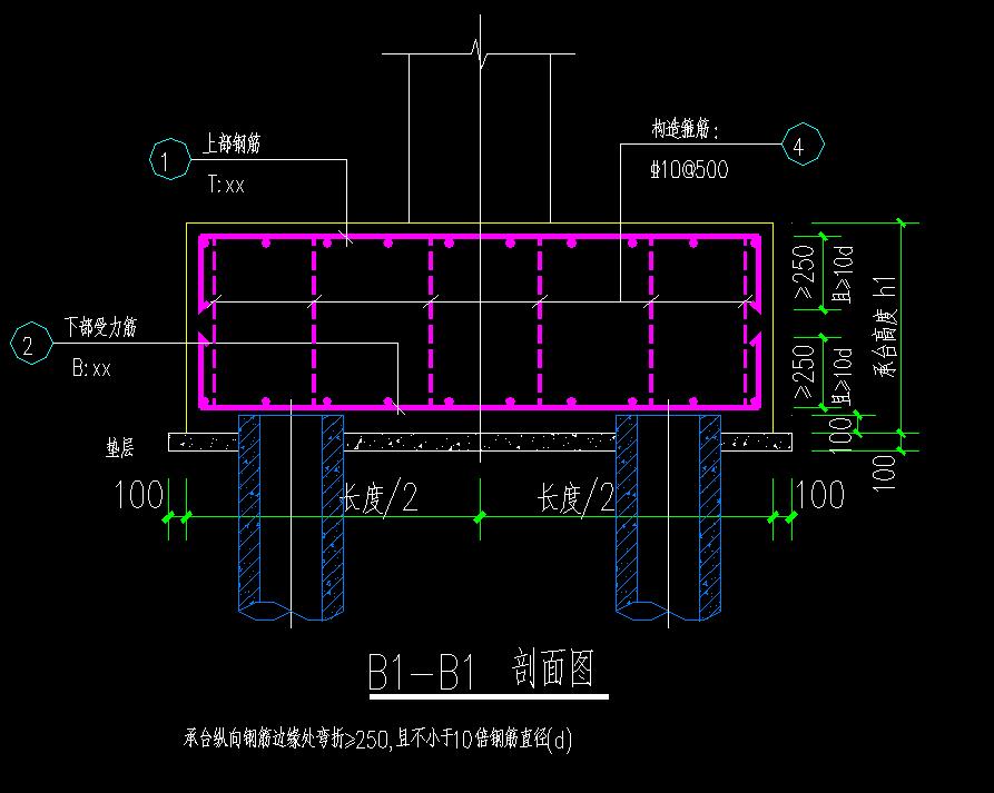

    補充問題: 原位標注的箍筋是C10-200,平面布置圖中又有構造箍筋C10-500,這是什么意思呢,怎么輸入到廣聯達軟件里去?

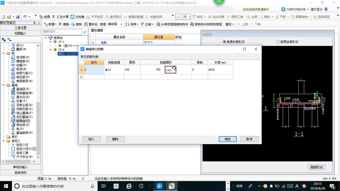

    補充問題: 箍筋在其他鋼筋中輸入    這個應該怎么輸入呢   能截圖嗎

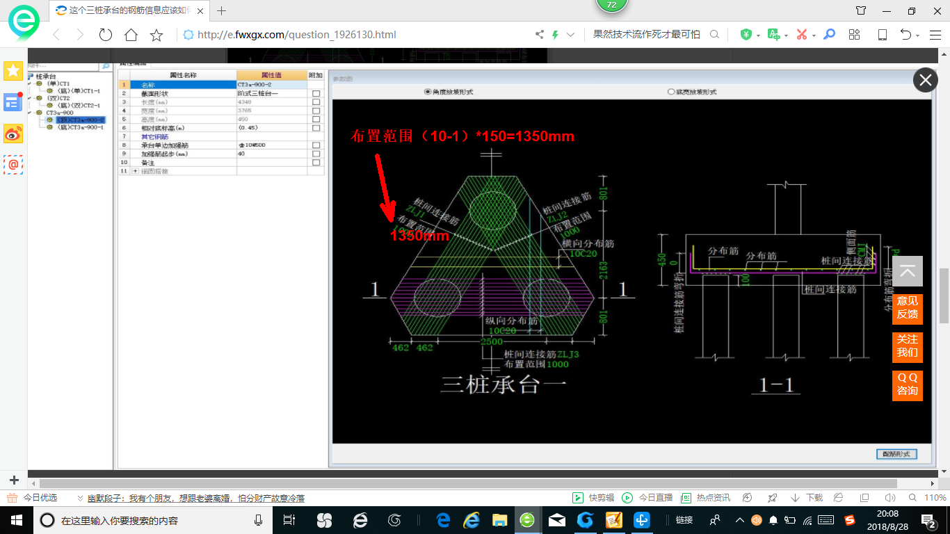

    你好:新建樁承臺,新建樁承臺單元,選擇三樁承臺1布置下部鋼筋【截面高度按照一半輸入】,完成后再新建樁承臺單元,選擇選擇三樁承臺1布置上部鋼筋【鋼筋在承臺中部,不影響鋼筋算量】,箍筋在其它鋼筋中計算輸入。箍筋標注不符,應該咨詢設計明確。

  • 你的選擇就是正確的。
