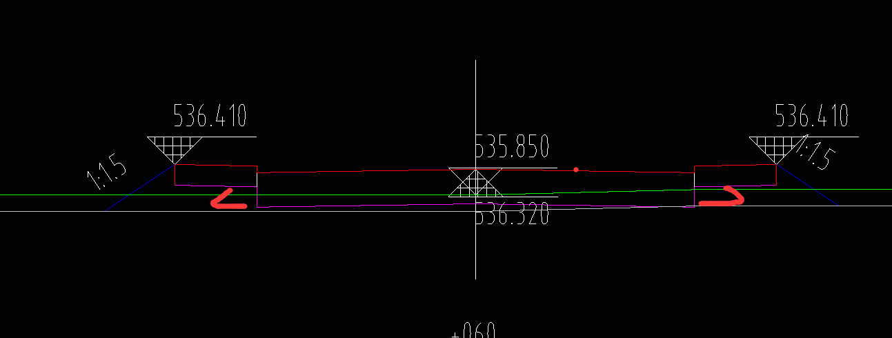

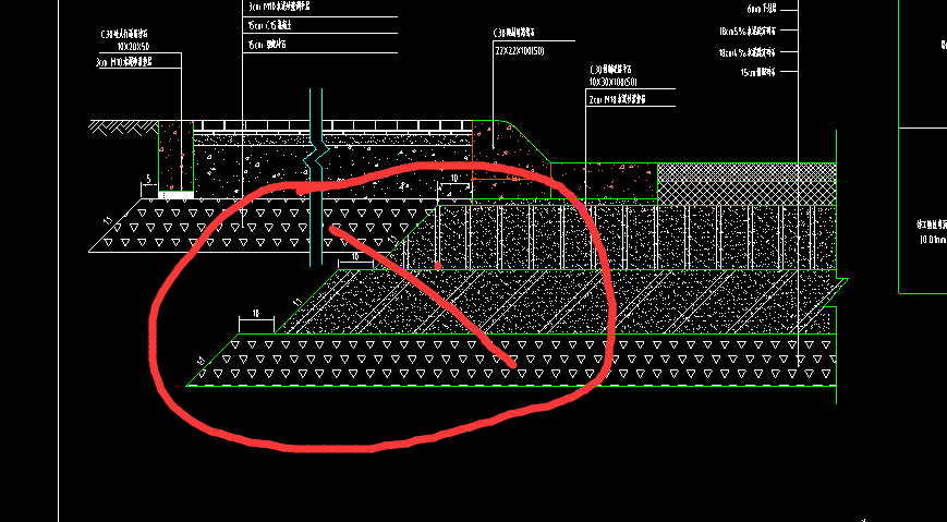

    老師你好,關于道路挖填土方這塊,很多人說直接用道路橫斷面圖計算,就已經很準確,但是在路面結構圖中,一般情況結構層都會有一部分伸入到人行道下面,而這部分的挖填并沒有在路基橫斷面圖中顯示出來,如下圖,是否還有更精確的計算方式?還有是否路基碾壓寬度應為路面寬度加上伸入到人行道最低端結構層的寬度?人行道碾壓寬度為人行道寬度減去伸入到人行道下方最低端結構層的寬度?望老師解惑 路基橫斷面填土方

    其實預算沒有百分百準確,只要相對合理就可以了,按道路橫斷面圖計算就已經很準確,這個是對的,其實在實際施工過程中有很多重復開挖的.我們盡量合理就好了.
    (一)路床(槽)整形碾壓按設計道路基層底寬度乘以路床(槽)長度以m2計算。扣
    除樹池面積,不扣除各種井位所占面積。
