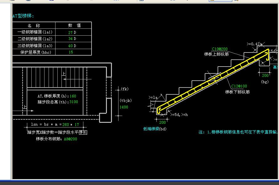

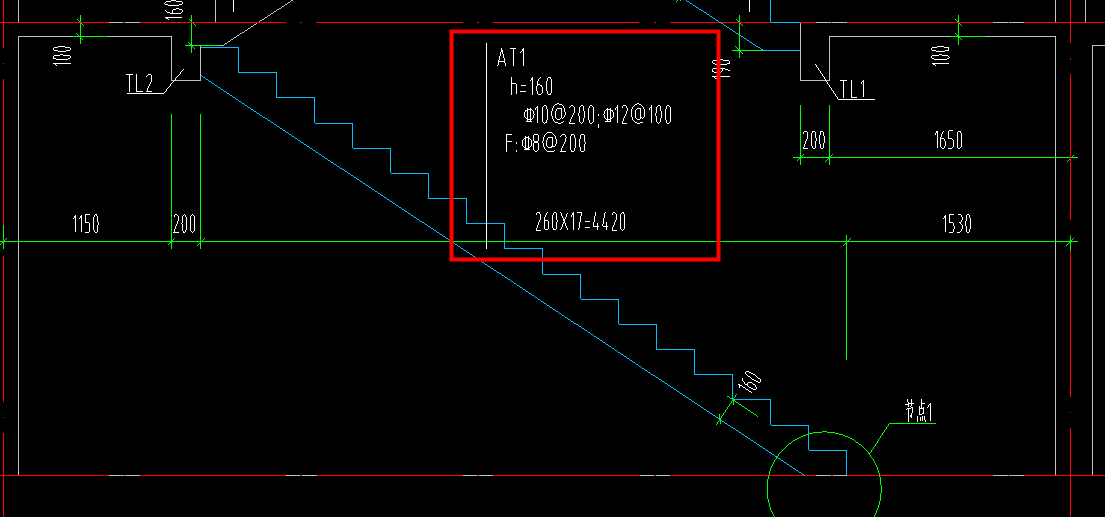

       請問老師,AT型的樓梯單構件輸入這樣是否正確,剛剛開始研究樓梯這個,不太懂
    1.樓梯平面圖中的那個寬度沒法設置
    2.梯板配筋應該是輸入哪個鋼筋信息,是否輸入集中標注中的下部鋼筋
    3.單構件輸入中的右面剖面圖輸入,只有輸入上部鋼筋的信息,并沒有下部鋼筋的輸入位置

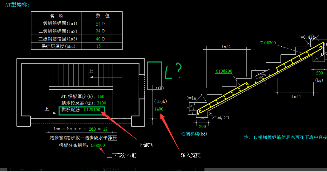

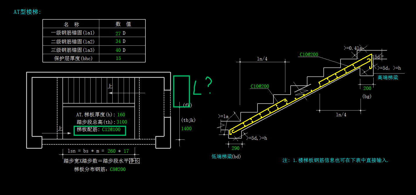

  • 1.樓梯平面圖中的那個寬度沒法設置【就是輸入在你輸入1400的位置就可以,因為樓梯板的兩邊寬度是一樣的】
    2.梯板配筋應該是輸入哪個鋼筋信息,是否輸入集中標注中的下部鋼筋【是輸入集中標注信息,如下圖】
    3.單構件輸入中的右面剖面圖輸入,只有輸入上部鋼筋的信息,并沒有下部鋼筋的輸入位置【有的啊,如下圖的c12-100】
    【注意要選擇雙網雙向的樓梯形式的】
