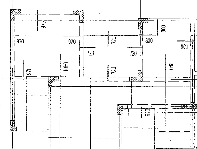

  • 現(xiàn)澆板配筋,有支座負(fù)筋的的板,還需要布置面筋嗎?
        如圖所示,這種情況,還需要布面筋嗎?支座負(fù)筋
  • 不需要
    只有標(biāo)識為附加鋼筋的時候才需要另布面筋
    如果有幫助到你,請采納點贊,謝謝
    2018-08-28 15:28:10
  • 這個不是猜的
    要看您設(shè)計的具體要求的
    不是說只看您這一張圖紙,就可以判斷您的布筋設(shè)計的
