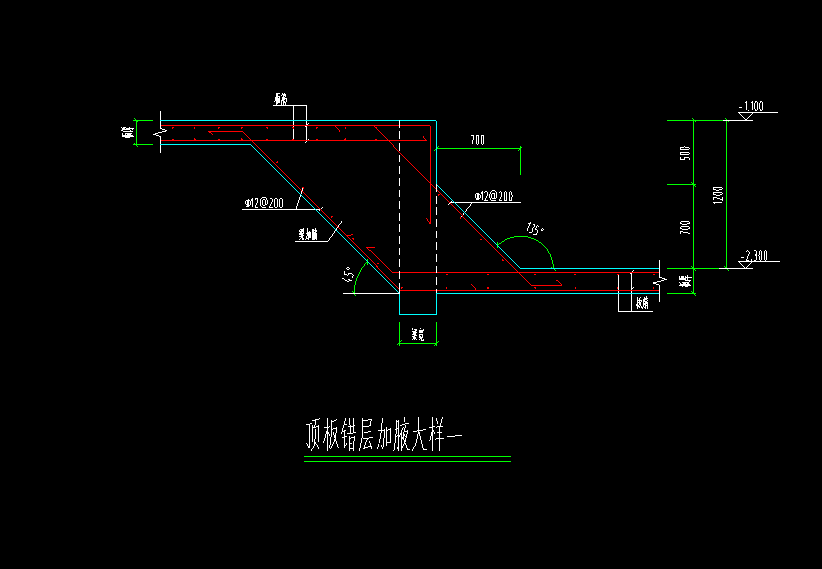

    請(qǐng)問(wèn)各位老師,我遇到這樣的情況,地下室有錯(cuò)板 加腋的擋墻如何來(lái)定義和繪圖?感謝指教~錯(cuò)層頂板答疑解惑

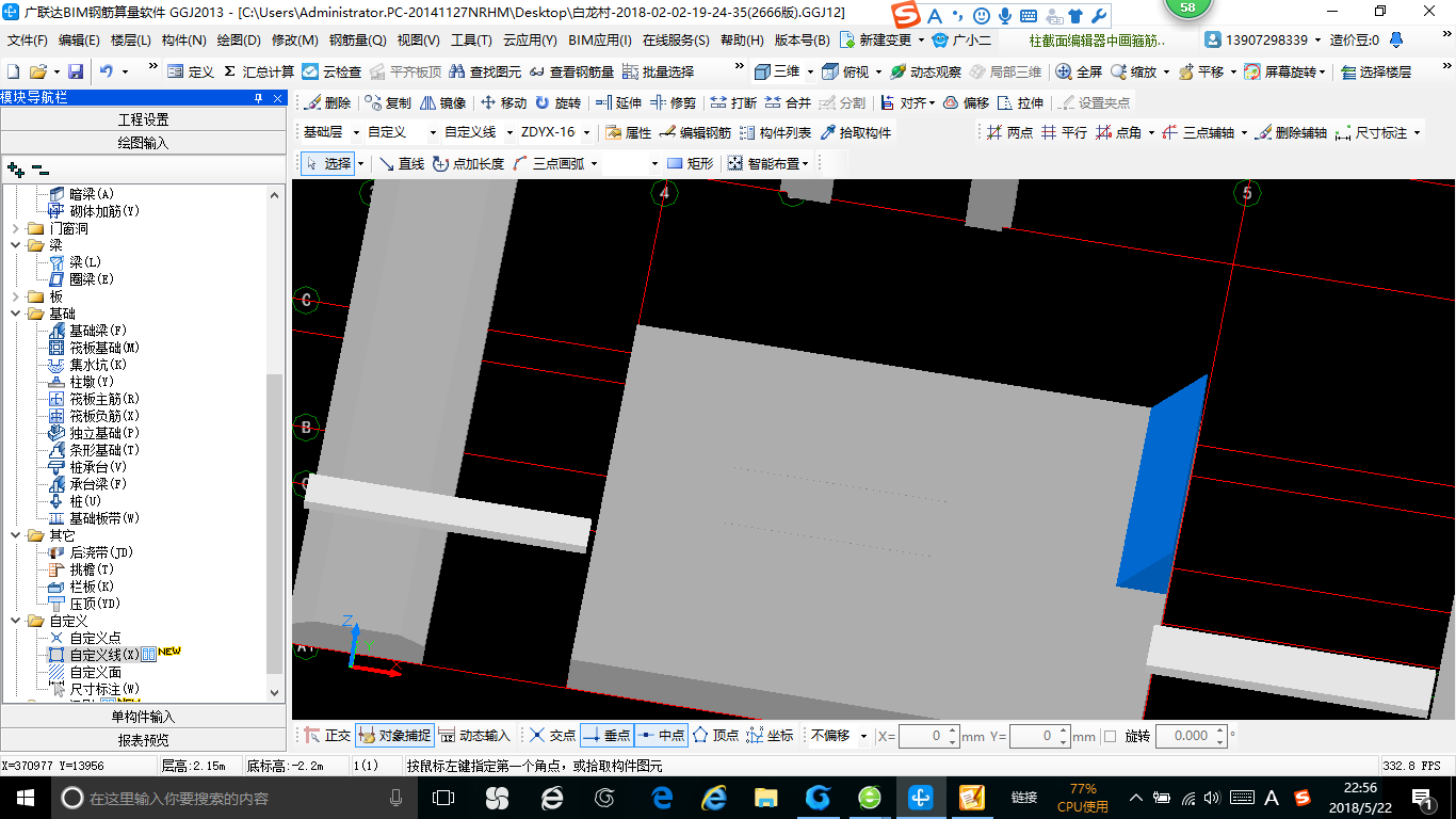

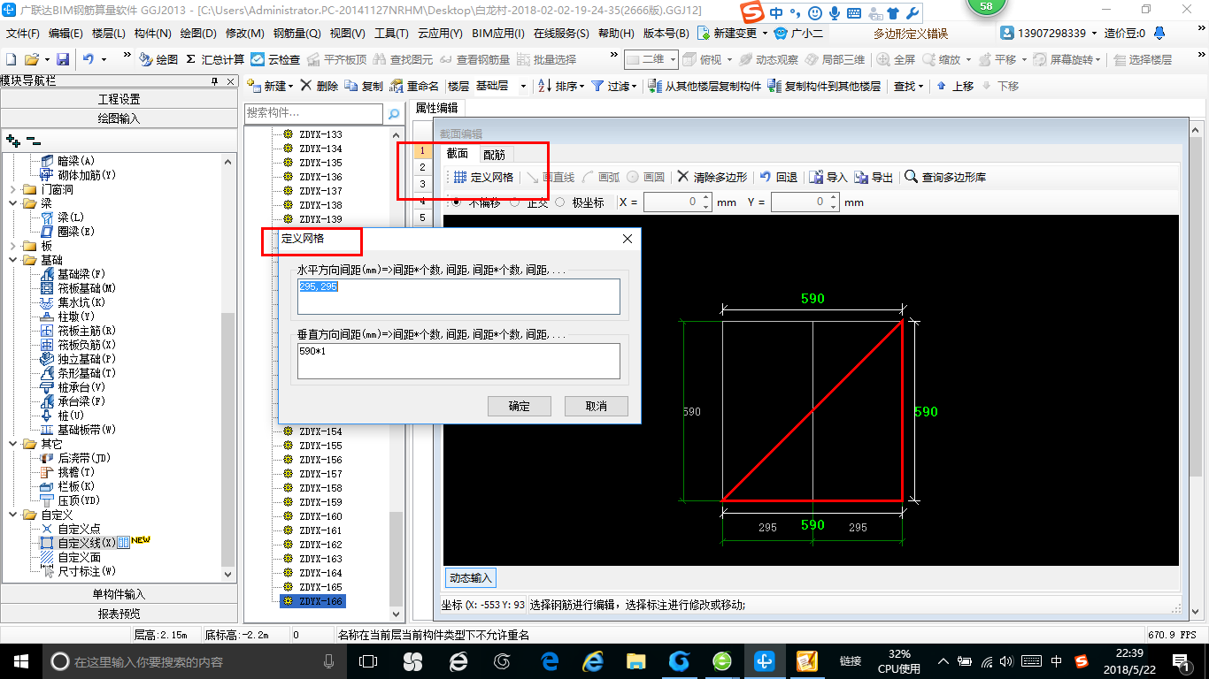

    中間的那一部分用現(xiàn)澆板來(lái)繪制,然后在節(jié)點(diǎn)設(shè)置調(diào)整鋼筋錨固方式
    強(qiáng)烈建議不要用自定義線
