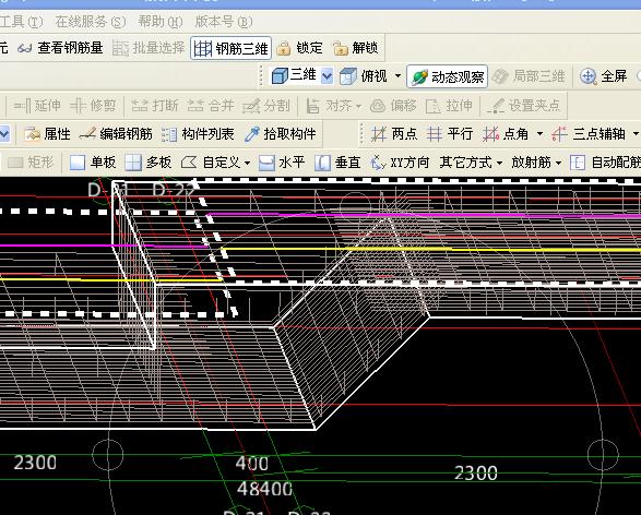

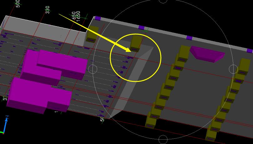

    能幫我解答下,筏板變截面,低板深入高板的長度問題,圖紙上沒有明確表明長度
    截面問題

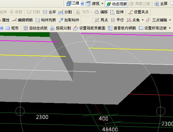

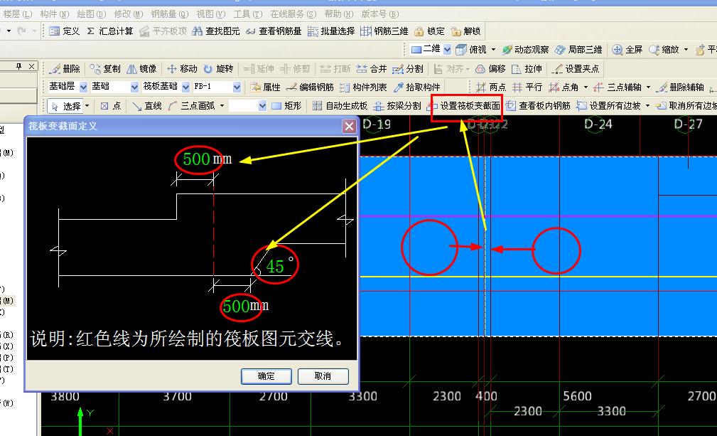

    軟件會自動處理的,設置筏板變截面就行了。

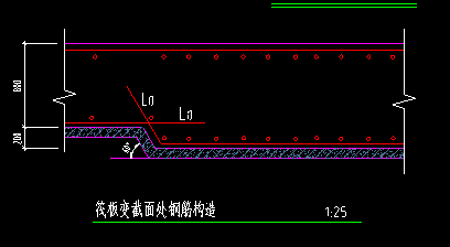

  • 圖紙不是寫著是la嗎,你翻一下平法那邊,有這個東西的呢

  • 高度200,角度60°,長度就可以計算出來了啊
    如果有幫助到你,請采納點贊,謝謝
    2018-08-27 10:20:19
  • 高度200,角度60°,軟件設置會自動計算的,當然如果要手算也可以通過勾股定理直接算出長度
