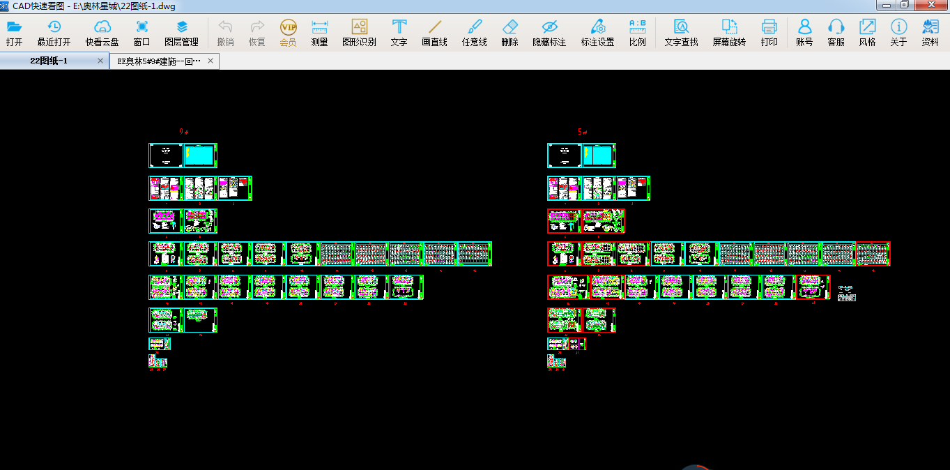

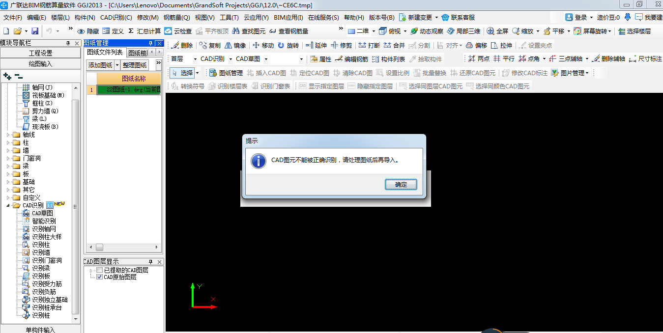

  • 你好,老師請問一下,這種怎么分割呢?cad快速看圖好像分割不了,鋼筋算量也導不進去

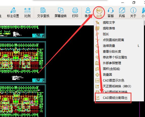

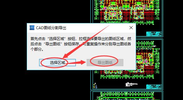

  • 用CAD快速看圖打開,進入會員功能--CAD圖紙分割導出。

  • cad快速看圖好像分割不了,就用CAD分割
