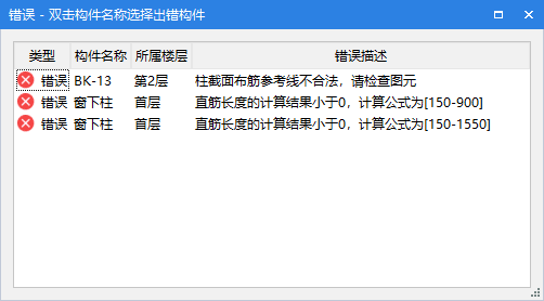

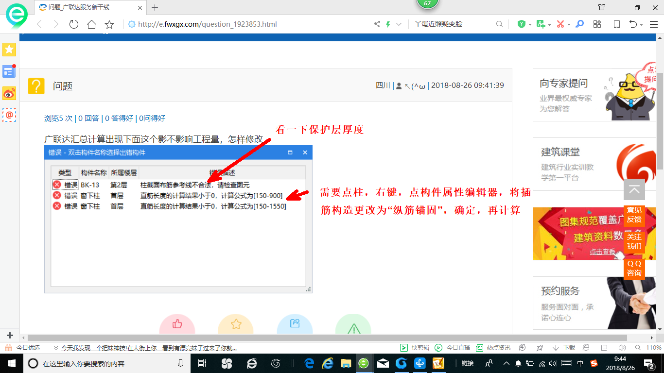

    廣聯達匯總計算出現下面這個影不影響工程量,怎樣修改影響工程量
    計算結果小于0,一般都是因為柱太短導致,因為柱縱筋計算時考慮錯開距離,當柱太短時,露出長度是固定的,此時柱高減去露出長度會小于0 。
    一般常見的都出現在基礎層,如果出現結果小于0,這是由于柱子的高度設置太低,軟件計算就會出現這種情況。我們通過以下三種方法即可解決:
    解決方法一:選中計算錯誤的柱子,可以把基礎層柱子刪除,把首層的柱子底標高降到基礎底部就可以了
    解決方法二:在柱構件【屬性】中,【鋼筋業務屬性】下方修改【插筋構件】的屬性值為【縱筋錨固】設置即可。設置方法詳見下圖:匯總計算
    解決方法三:
    將所有縱筋(全部縱筋或角筋、B邊一側中部筋、H邊一側中部筋)鋼筋標識前加“*”號,輸入*表示縱筋在本層錨固計算。
    在鋼筋業務屬性中,將計算設置中的“抗震柱縱筋露出長度更改為0”答疑解惑
    有了這三種方法,我們在遇到“縱筋小于零”的情況就可以迎刃而解啦!快去試一下吧!
    2018-08-26 09:45:54
  • 你好:見附圖廣聯達服務新干線
