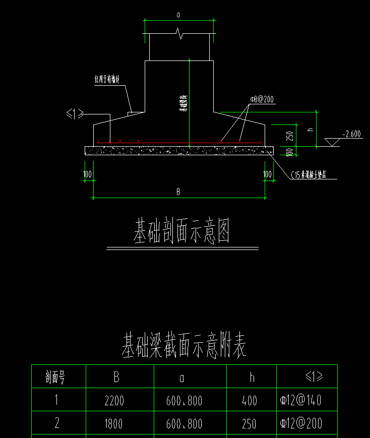

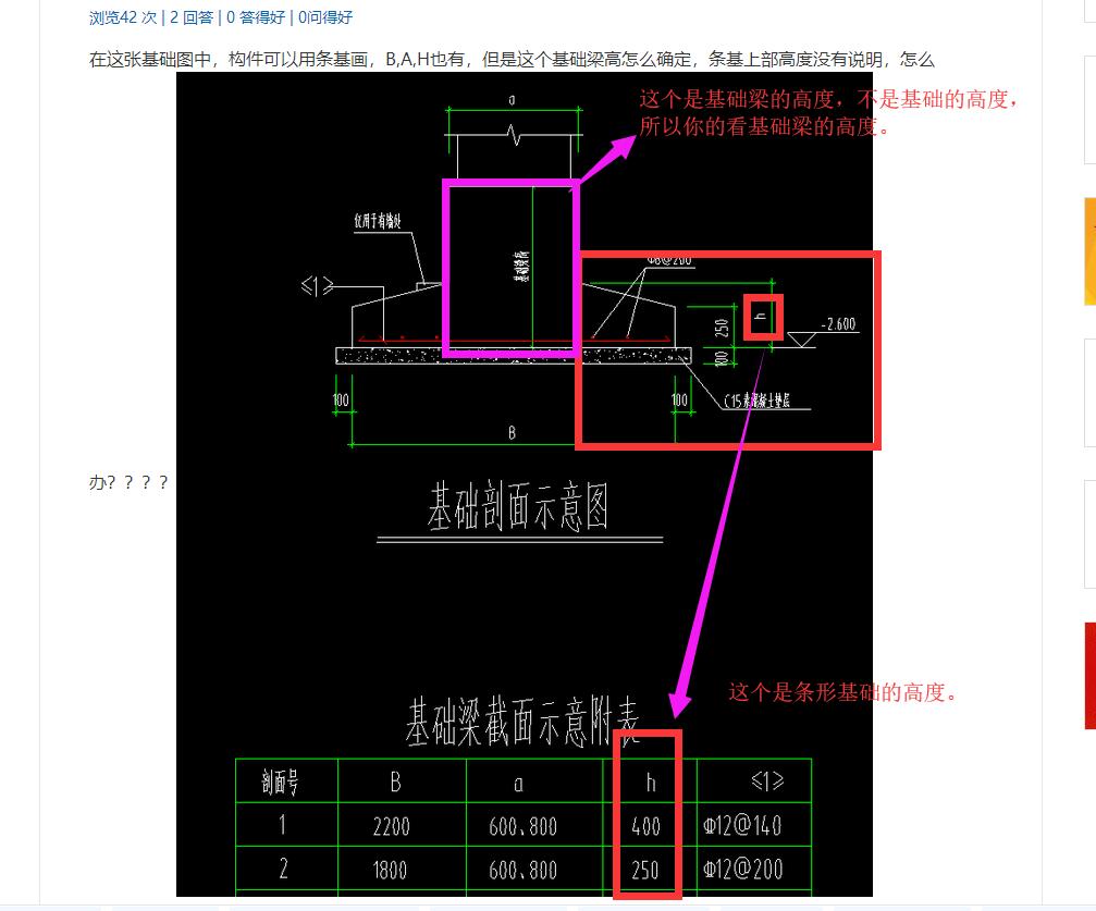

    在這張基礎圖中,構件可以用條基畫,B,A,H也有,但是這個基礎梁高怎么確定,條基上部高度沒有說明,怎么辦????條基
  • 基礎梁要在基礎的平面圖中查看集中標注及原位標注信息的
    條形基礎的上部高度就是H-250的底部高度

  • 同學。我感覺這個需要問下設計。

  • 你好,看圖,基礎梁的信息你可以在圖紙在找找。應該有的。基礎梁
