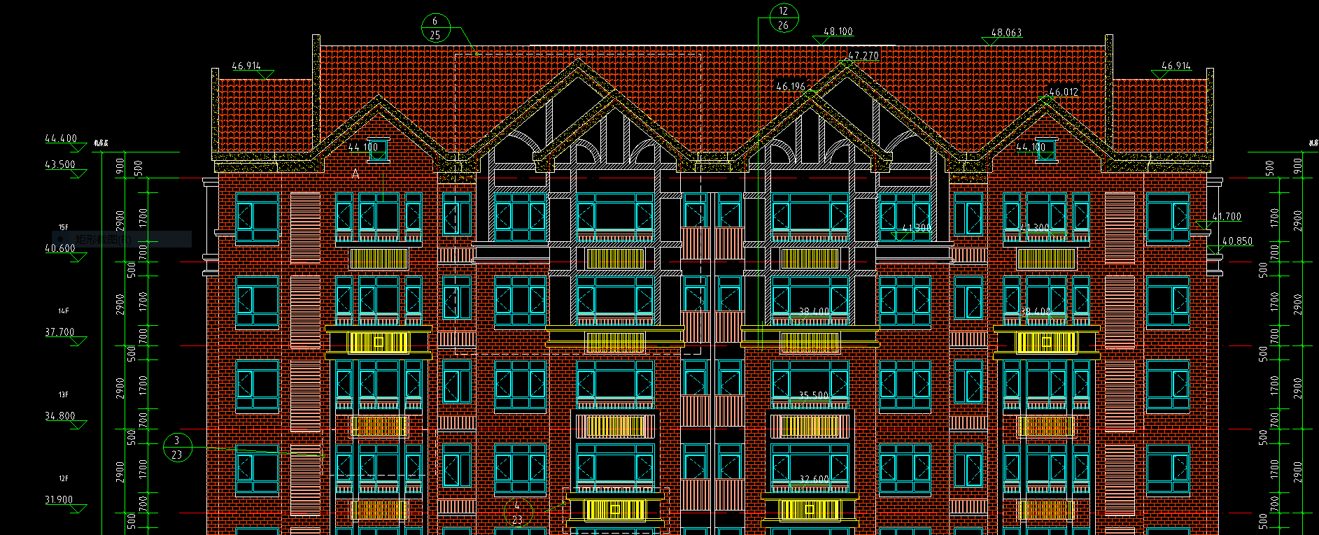

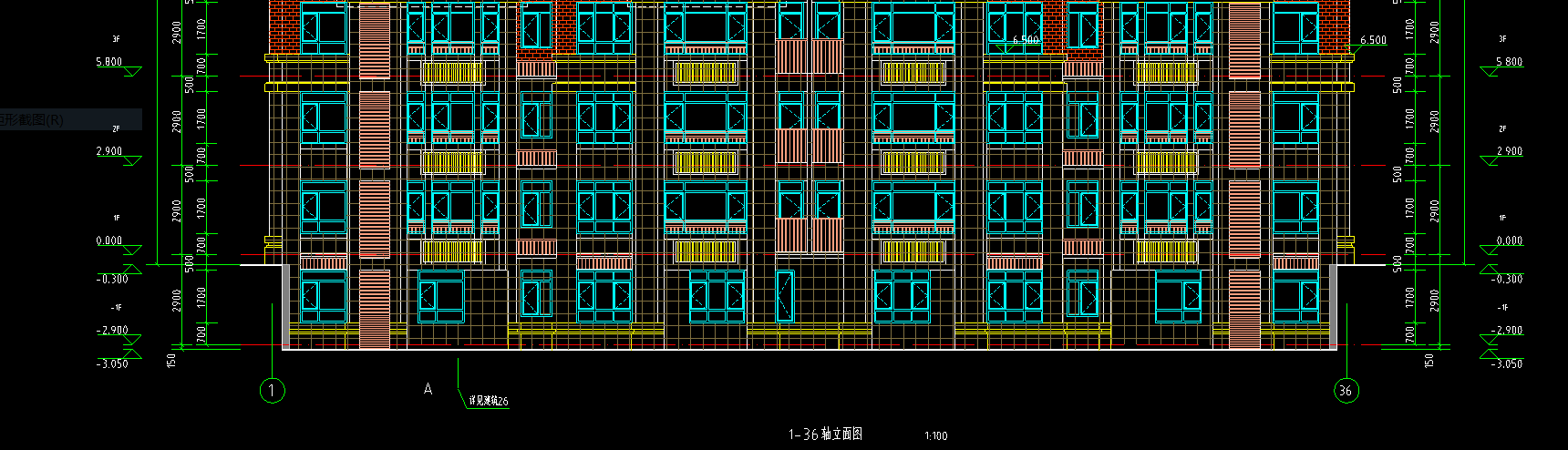

  • 弄不懂檐高怎么計算,這是工程立面圖的部分,自己百度一知半解,有沒有老師能詳細講解一下檐高是怎么計算
    檐高檐高怎么計算

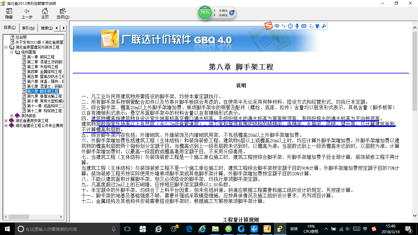

    你好:檐高度是43.5+0.3=46.5m
