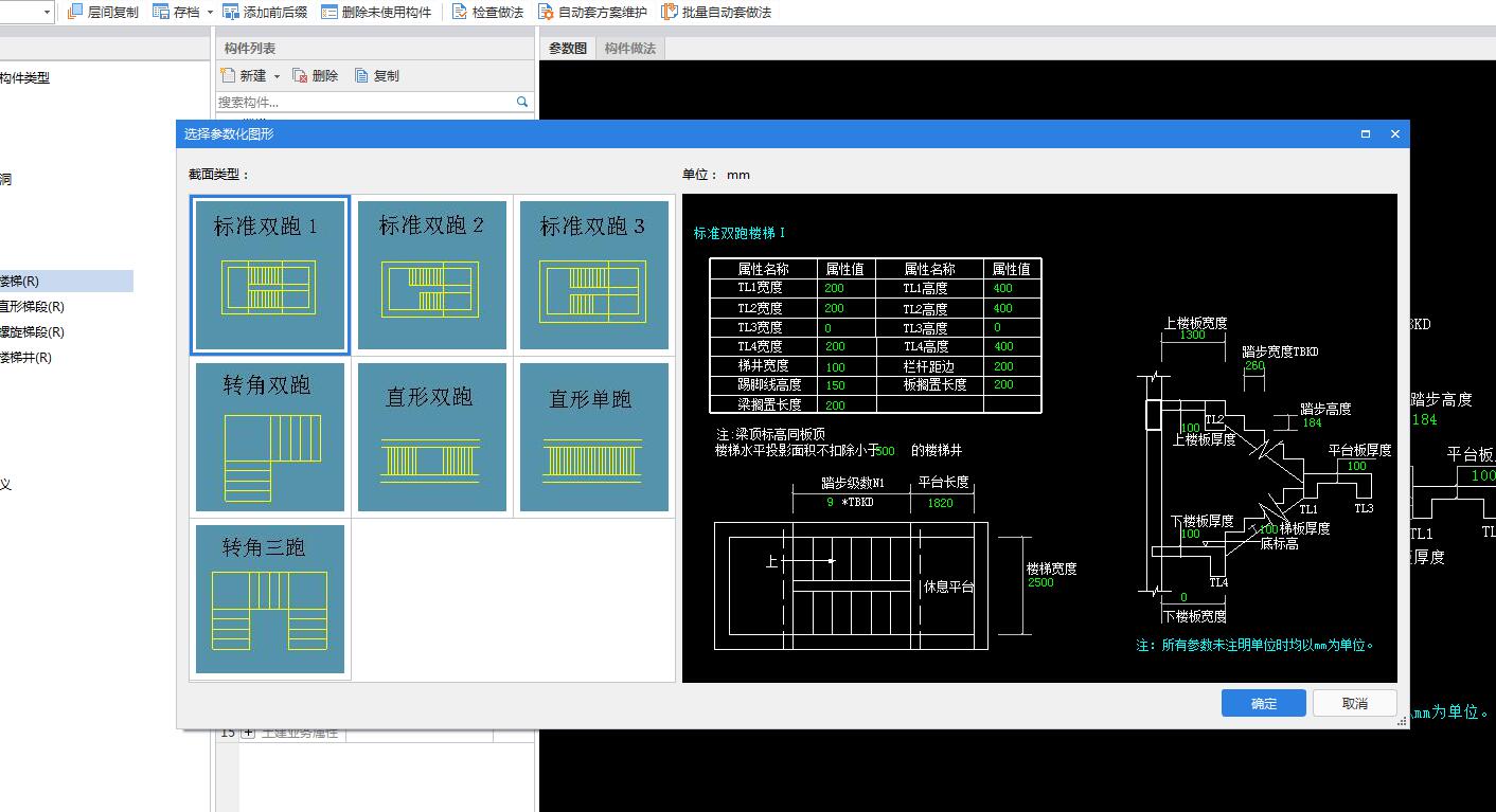

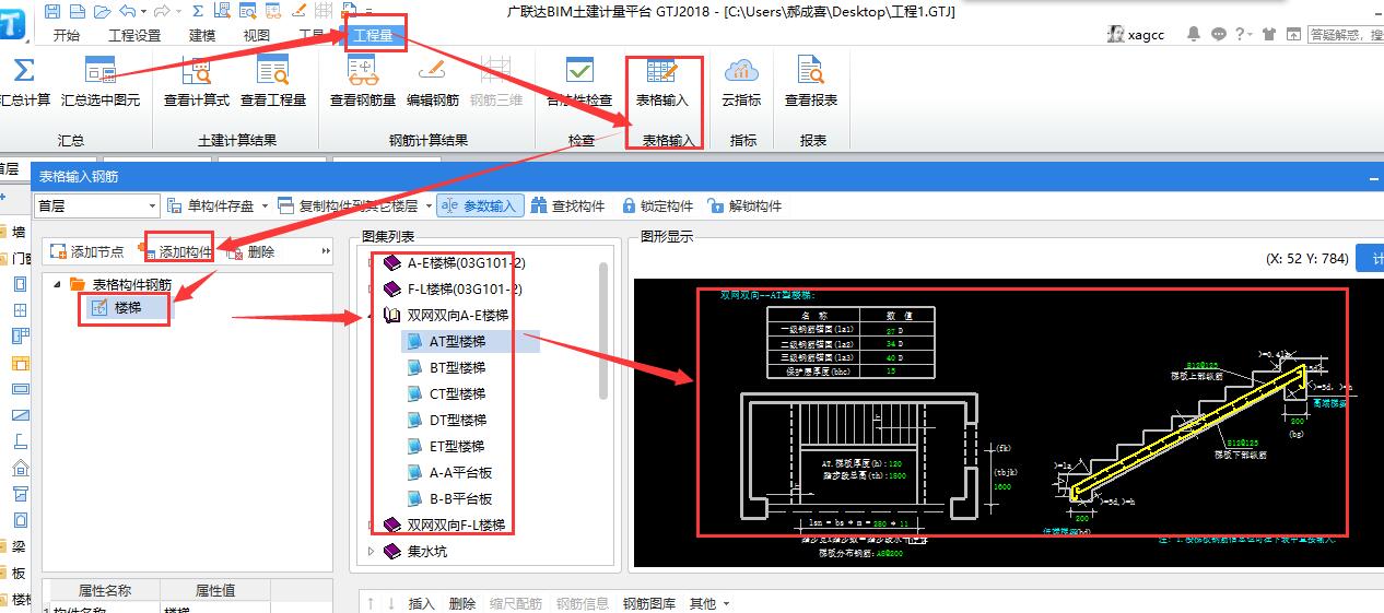

    是在【工程量】--【表格輸入】中參數輸入中選擇參數圖的,與GGJ的單構件輸入一樣。

  • 你好,GTJ2018的“表格輸入”就是原來的“單構件輸入”,你在這里面選擇、定義、輸入。
