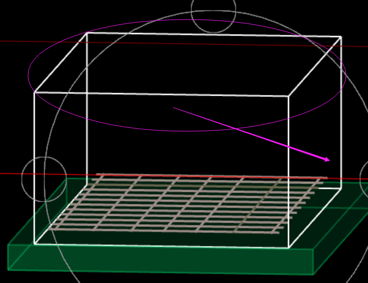

    如圖:
    1、請問獨立基礎的底和頂什么意思?
    2、為什么只有下面的雙向鋼筋,上面那個位置的雙向怎么才能布上去?
    雙向鋼筋怎么布置獨立基礎
    補充問題:重點是我圈中位置的雙向鋼筋怎么布置上去?
    有頂和底說明是兩個基礎單元。
    你的這個獨立基礎只有一個單元,就是底了。
    (底不是指的鋼筋的位置,指的是基礎單元的相對關系)
    2018-08-23 16:04:22
  • 因為基礎經常是有多個基礎單元組成,就是為了區別這幾個基礎單元相對于基礎的位置,軟件設置了頂和底等備注
    2018-08-23 16:04:04
