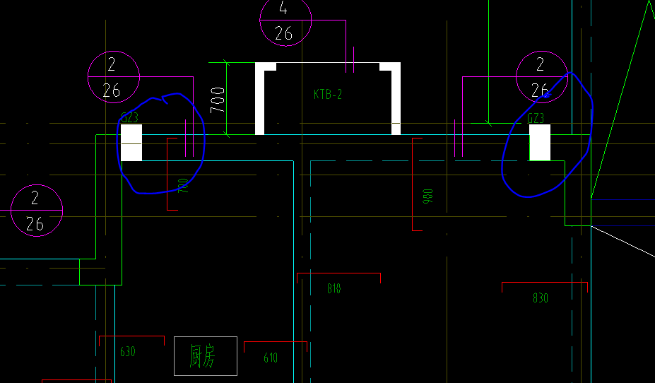

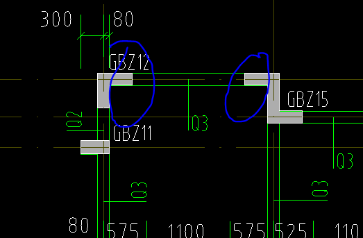

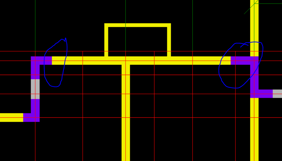

  • 如圖,有構(gòu)造柱在圖紙上位置與剪力墻中暗柱重疊,應(yīng)該怎么畫,麻煩老師講解詳細(xì)一點(diǎn),謝謝

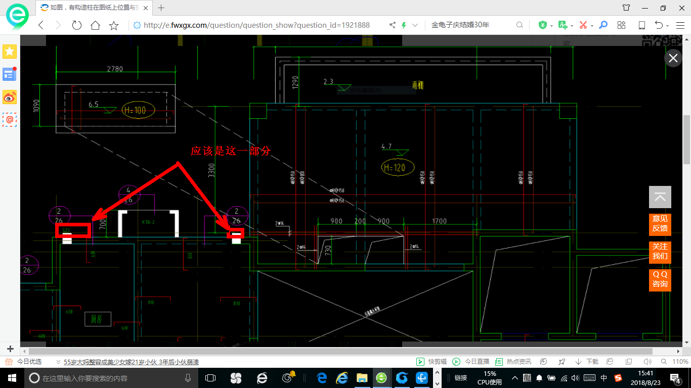

    補(bǔ)充問題: 不好意思,最后一張圖放錯(cuò)了 廣聯(lián)達(dá)服務(wù)新干線

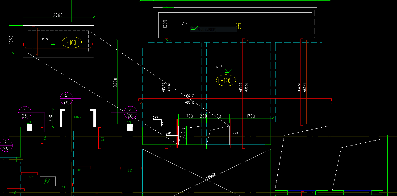

    補(bǔ)充問題:

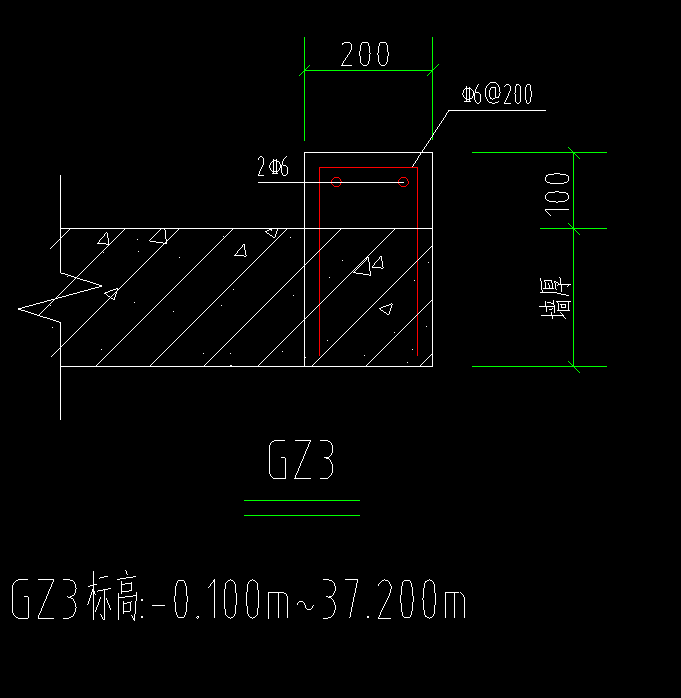

      詳圖

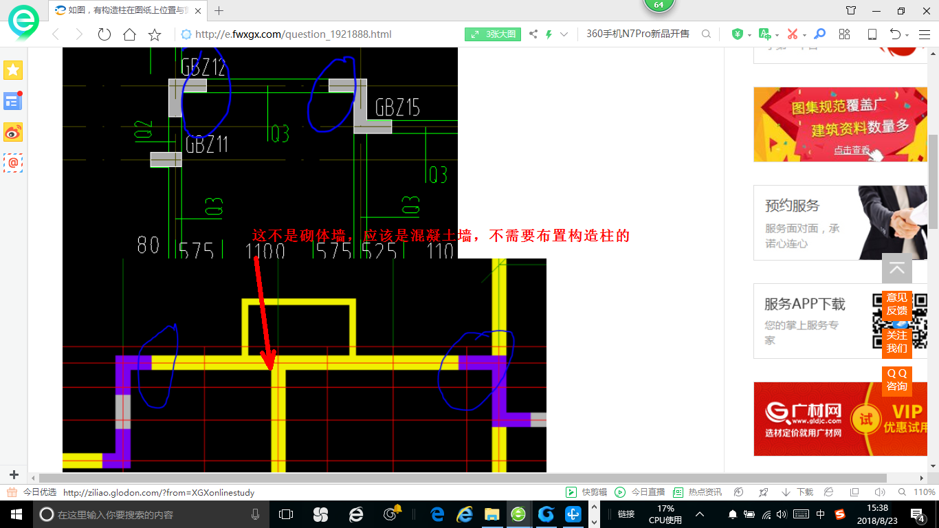

    你好:見附圖,不用設(shè)置構(gòu)造柱。看一下詳圖構(gòu)造柱只是懸挑部分的。剪力墻

  • 你看一下是不是不同標(biāo)高的柱呢,如果是同一標(biāo)高的是不用設(shè)置構(gòu)造柱,只需要布置暗柱的
