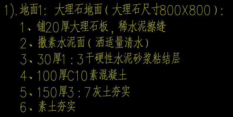

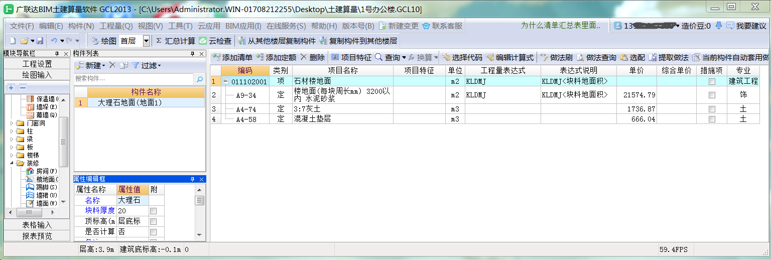

    高手:你好,我這樣套清單定額對嗎?另我想問150厚3:7灰土夯實和100厚C10素砼的工程量是怎么算出來的?是自算還是要另繪圖上去?素砼定額問題答疑解惑
        我這樣套清單定額對嗎?【基本是這樣,墊層建議用地坪定額】另我想問150厚3:7灰土夯實和100厚C10素砼的工程量是怎么算出來的?是自算還是要另繪圖上去?【3:7灰土是按立方單位,可用地面積*相應厚度。100厚砼按面積套地坪可以】
